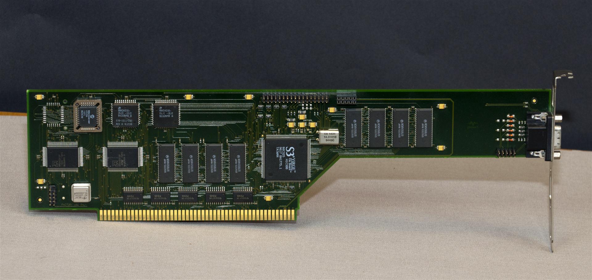

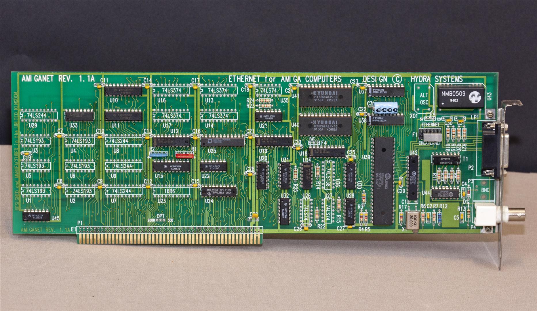

Eto dosla konacno i Amiga 4000 dosla na red onu 1200 koju sam kupio spakovao sa Cf instalirao ClasicWb 3.1 i whload .. sad pakujem ovu treba da stigne Cybervison 64/3d i Hydra mrezna kupljene za 50 evra.
Snasao sam se da instaliram preko WinUAE ClasicWb 3.9 na hard za 4000, trenutno pravim scart cabl ( reko ajd da ne kupujem bas sve gotovo)
Interesuje me posto mi Cybervision stize bez donjeg dela tj. scan doublera...sta sve dobijam sa kartom
prednosti mane etc bila jeftina pa nisam odoleo i ova hydra mrezna kakva je ima neko iskustvo?
evo slicke
Hydra
http://www.8bit.dk/sale/hardware stuff/hydra_systems_-_ethernet.jpg
Cybervision 64/3d
http://www.8bit.dk/sale/hardware stuff/phase5_cybervision 64_3d.jpg
