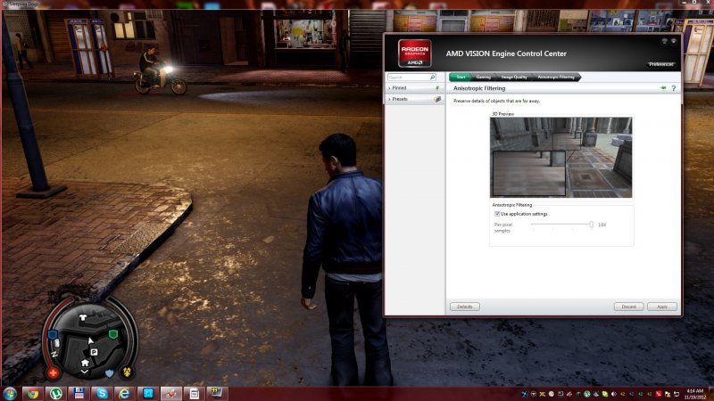

Jedno pitanj za poznavaoce tweakovanja iz drajvera :eyebrows: Ranije sam koristio NVidia kartice i kada god sam forsirao nesto iz drajvera ja nisam primecivao razliku pre i posle, anyway sada vozim 6950 unlock u 6970 i hocu da forsiram anisotropic filtering iz drajvera da bih postigao ovo . Najjednostavniji nacin - treba da uradim samo ovo(unchekiram application controlled i mrdnem skalu na 16x) ili ne radim nesto kako treba? Drajver mi je 12.3 koji mi se pokazao najbrzim i najstabilnijim sta god da igram, ako ima neko predlog za bolji drajver spreman sam da isprobam i uporedim performance.
PS Odusevljen sam igrom, grafikom itd tj nemam komentar, igra radi odlicno na max-u sem AA koji je na normal, min FPS mi ne pada ispod 40(ovo je jako retka situacija koja traje vrlo kratko) inace je prosek 55-60 cak i napolju dok brzo vozim auto ili motor sa ukljucenim vsyncom. Nisam nasao neki tutorial na netu pa da pitam ovde iz prve ruke sto se kaze. Inace opet ne primecujem neku razliku cini mi se pre i posle. Pokusavao sam i da realnije vidim promene dok je igra u prozoru znaci startovana i Catalyst meni ispred nje i onda stikliram i anstikliram da bih bolje primetio promene ali nisam siguran da onda igra prihvata promene pa ne znam koliko je to realno tako(ne verujem da jeste jer ne primecujem apsolutno nista). Inace sam anstiklirao i pomerio slajder na 16x i tako drzim i pitam se da li sam uradio kako treba? I bez tog tweak-a sve mi se cini savrseno ostro ali eto ako moze jos bolje zasto da ne(koristim update 1.7 tezak 9GB-a) Jos da dodam sa forsiranjem iz drajvera anisotropic filtering-a ne primecujem apsolutno nikakav pad performansi - cak ni za frejm sto jos vise navodi da sumnjam da ne radim nesto kako treba :) Hvala na razumevanju - veliki pozdrav za sve ljubitelje Catalysta i AMD karti :wave:
Jos jedna dopuna, bez preterivanja uglavnom je zakucan FPS na 60 ima nekad malih oscilacija do 52-3,4 a ispod 40(znaci 42-3 mozda) nisam video ni u jednom trenutku sa ukljucenim vsyncom naravno|(bas sad gledam da sto relanije opisem kako radi igra). Da ne bude da izmisljam evo jedan skrinshot sa motorom pod punim gasom i frapsom u donjem desnom uglu.
