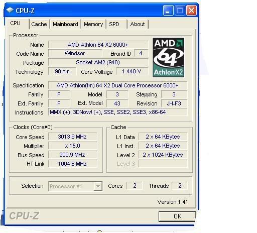

au sta uradi lik sa x2 sa respekt....obara wr 100%..:)

Pero,verovatno ploca undervoltuje :(.Nego ,ako te ne mrzi uzmi kutiju i prenesi nam sta pise za TDP.Ako imas 89W verziju,onda je vcore vrlo verovatno 1.35V.
Inace,6000+(skoro svaki) ide na 3.3-3.35Ghz na solidnim plocama sa dobrim vazduhom.Na vodi ide na oko 3.4Ghz(i nesto vise).Kod tebe mozda nesto u biosu pravi ***nje pa ne mozes vise.A moze biti i hladjenje.Kolike su temp.?Koliko se greje nv570 chipset?
NIsam bash imao vremena da se igram pa sam probao da dizem clock samo na def. mnoziocu (x15). Inace, problem oko voltaze postoji jer kada manuelno selektujem npr. 1.25V, sistem nece da se podigne dok kada podesim offset 0.50mV, sve radi kako treba i takt ide do 3.3Ghz (1.25V). nV570 je poznat po jako visokoj temp. imao sam K9N platinum sa 3800+ orleans i kasnije X2 4600+ ali ploca je imala jako los potencijal. Kasnije sam taj 4600+ ubo na M2N-E i ista prica. Sa 6000+ opet ista stvar. Definitivno uzimam 590SLI (svrbi me dzep, priznajem). Sto se CPUa tice, na kutiji nema podataka o TDP sto me cudi (nedavno sam uzeo E2300 AM2 i Biostar 690G za firmu i tamo lepo stoji na kutiji 45W). Na procesoru nisam ni gledao sta pise a na kutiji stoji ADX6000CZ. Ne verujem da je to 89W, nisam ja te srece. U pitanju je verovatno 125W. Sto se hladjenja tice, koristim CM TX koji sam polirao proxonom i pastom u firmi. Neverovatno losa masinska obrada bakarne ploce koja naleze na CPU. Jako duboki risevi vidljivi golim okom koji dolaze do izrazaja posle poliranja.Takodje lose resen spoj bakarne ploce i heatpipe-a. Nije ni cudo sto ovaj cooler kosta koliko kosta.
Ako je ADX,onda je 125W.Nisi rekao temp. za CPU(core temp programce)

Sasvim OK za idle.Pogasi spread spectrume u biosu i digni Vdimm kolko moze(1.95V?).Mozda ima nesto sto te koci pri OCu(koliko si isao max za Vcore?).Kao sto si i sam rekao,ako mozes da izvuces 3.3Ghz sa tvojim podesavnjima i hladjenjem,onda puna kapa.Mada i na def. je to jedan stvarno super procesor.;)
Ne znam dal' Vdimm ima mnogo veze s'obzirom da je memorija underclockovana (750Mhz zbog neparnog mnozioca). Tek na FSB 214 memorija radi na oko 800mhz (5-5-5-12). Kad budem imao vise vremena zabavljacu se sa OC al' kao sto si rekao Ivane, i na def. to je super CPU pogotovo kad se uzme u obzir da ja komp koristim za CAM, muziku, internet, corel.
Evo moje slike jos veca voltaza
Ploca malo overvoltuje,nista strasno.Mozda ces moci da ga tako i kloknes na 3.2Ghz a da ne diras napon u biosu :)
Pa radio je na 3,2 bez problema,a sto je veca voltaza?Jel moze da se smanji?
Ma jok.Ne diraj nista,sve je kako treba.Ako zelis,ukljuci CoolNQuiet koji bi oborio takt na 1Ghz i Vcore na 1V kad je komp u idle-u ili ima manji load od 15%(ili 10%,nisam siguran)
