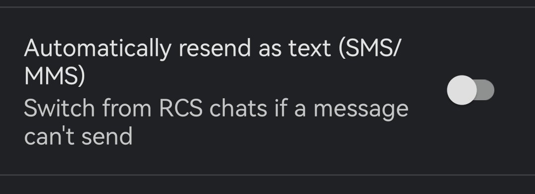

sluzi da kad telefon ne moze da posalje RCS (npr posiljalac nema neta, ili primalac nema neta ili primalac nema ukljucen RCS) da se automatski ta poruka posalje kao SMS ili MMS (ako sadrzi multimedijalni sadrzaj).
ali ako je vec poslata kao RCS, da bi je primio, moras imati net na telefonu, zato @AcaN prima takve poruke tek kad ukljuci net na telefonu i ne moze da ih primi bez neta-jer su vec poslate kao RCS.
