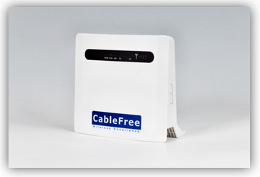

Pozdrav svima, novi sam korisnik kućnog neta, i do sada nisam imao iskustva sa ovim tipom neta. Uzeo sam paket 100/10, ali dosad mi je negde najviše izvukao 60 mbps, a češće je dosta manje. Rečeno mi je iz A1 da je na mojoj adresi jak signal (znam da to ni bog otac ne može zasigurno da tvrdi). Dali su mi jedan od onih ZTE rutera. Možda je glupo pitanje, ali da li postoji neki uređaj koji mogu kupiti da mi pojača brzinu iznad ovih 60 mbps?
Izguglaš u specifikacijama modela koje je kategorije taj ruter, verovatno Cat6 (dl nominalno do 300 Mbps) i onda na oglasima kupiš Cat12 (dl nominalno do 600 Mbps).
Najjeftinije što može da se nađe na Kupujem-prodajem je polovan donesen iz Nemačke za 5000.
Naravno, nema garancije da će raditi puno bolje, ali te ne košta puno da probaš, pošto uvek možeš da ga prodaš i vratiš najveći deo para.
Imaš detaljnije o tim kategorijama LTE rutera ovde:

Pozdrav, hvala na savetu. Da li bi se taj Cat 12 povezao na postojeći ZTE ruter, ili bih u taj novi ruter stavio SIM karticu direktno? Ako se ne da zaključiti iz mojih pitanja, prilično sam noob za ovu tehnologiju :)
Proveri ponovo (posto se menjaju vrednosti), nema sanse toliko nizak SINR (moze na momenat da padne, ali vidi "prosek).
Direktno SIM u novi ruter. ZTE od A1 mozes da bacis ako hoces. :D
