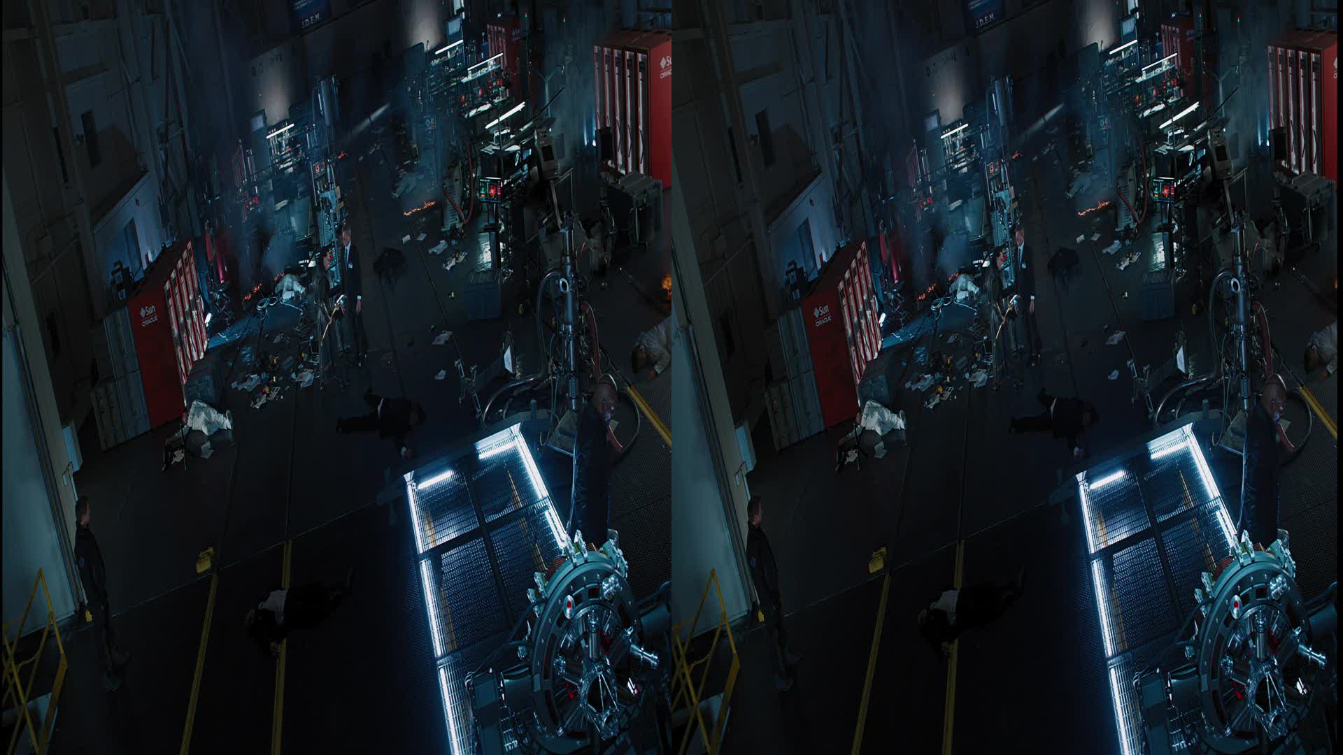

Kad kažeš duplirana slika, da li misliš na ovo ili ovo?
Kad skidaš 3d filmove, gledaj da budu Half-SBS(prva slika gore).
mislio sam na prvi primer, kad je ekran podeljen na pola
Da, mora da bude half sbs, da bude slika podeljena na 2 dela na ekranu TV-a/monitora i kada prebacis tv u 3d mod, spoji se u jednu (koja se vidi kao 3d sa naocarima). Pusta se normalno, preko bilo kog plejera.
u tom grmu cuci zec... meni nece da se spoje te dve slike
