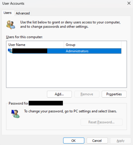

na zalost ja nemam da iskljucim opciju za trazenje passworda. nije mi stvarno jasno sta rade sa windowsom.

Uspeo, ostala je ukljucena neka od opcija u settingsu pa kategorija oko sign in-a. Kad sam iskljucio pojavila se opcija u netplwizu.
Zamrsili ga, ne razumem pola ovih stvari sto pisu u podesavanjima. Moglo je ovo mnogo elegantnije.
Nisu nista zamrsili lepo pise, samo neko treba da procita, ovo si iskljucio pa si dobio opciju u netplwiz

Kad vec pomenuste, kako da iskljucim login pri paljenju kompa? Odradio sam cistu win 11 posle 4 godine starog sistema i sad ne znam gde da iskljucim.
Ranije sam to resavao preko netplwiz ali sada ne nalazim tu opciju.

^ovo sto je napisao @dgproduction, nakon toga se pojavi opcija u netplwiz-u da se ukloni password. Jeste glupavo ali radi.
