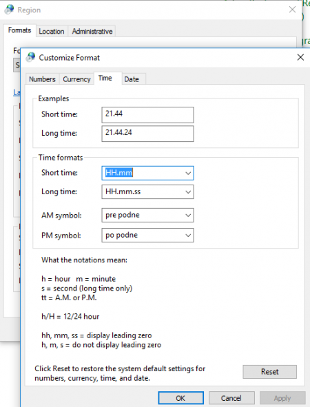

Da li zna neko kako da promenim prikaz sata i minuta tako da mi umesto tačke (21.30) koristi dvotačku (21:30). Znam da je glupa zamerka, ali izuzetno me živcira i bode oči kad bacim pogled na taskbar.
Hvala vam svima puno, @mLaki imas to u regional settings negde ne secam se tacno, objasnice vec neko ko zna tacno
