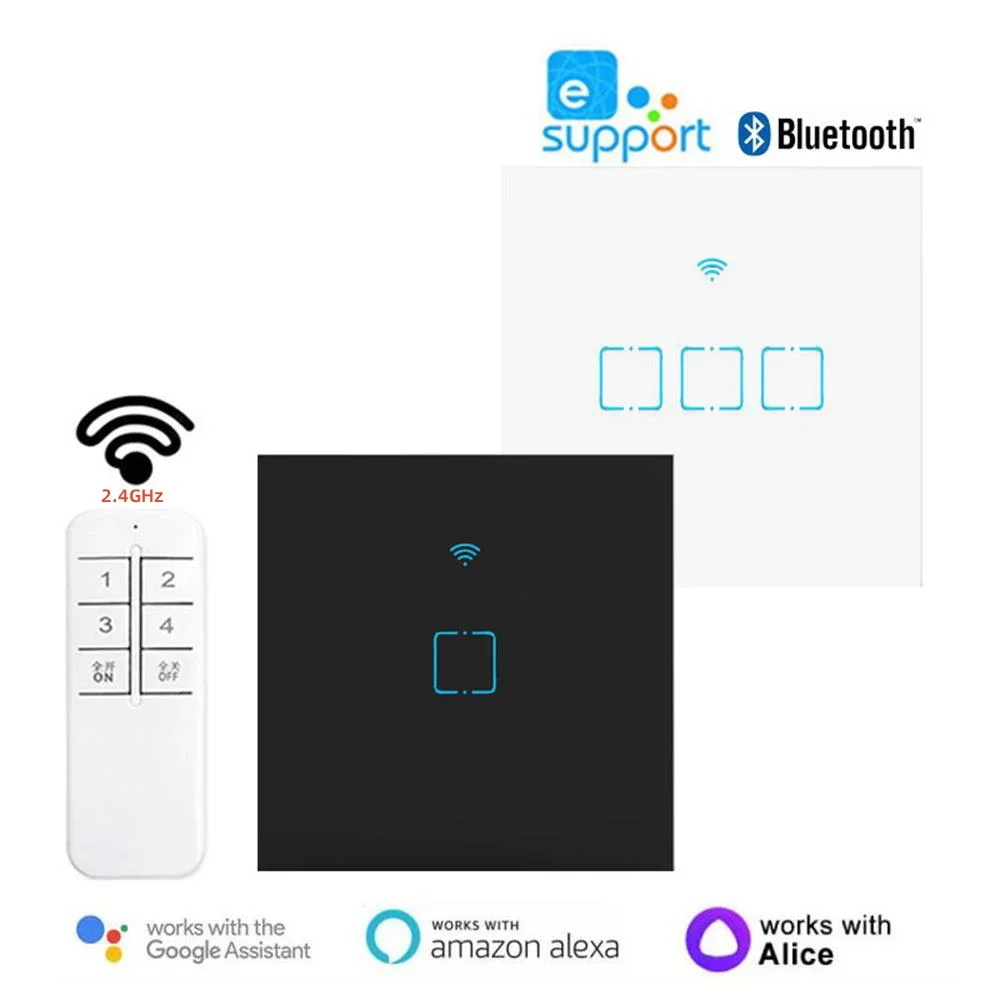

Ovako drugari interesuje me neki smart home varijanta sa aliexpresa prikidaci touch i aktivacija preko smart tva i andorida ! Sta predlazete , da li neko ima kod svoje kuce nesto sa alija a da je zadoboljan! Hvala
Ovo je 1100 din jedan prekidan ako dobro razumem ? Da li treba uz to neki poseban ruter ili uredjaj ?
Iskreno, ja ne bih išao na ewelink, već isključivo ako podržava tuya ili smart home app. Dodaćeš sutra neki termostat i moraćeš da imaš više aplikacija. Tuya je univerzalna.
Ovaj predloženi ti je wifi pa se kači na bilo koji ruter, a za zigbee je potreban hub

Ja imam 50 uredjaja preko ewelink apk od toga preko 20 je zigbee, i sve radi savrseno preko 3 godine
Ovde imas i hub
Ovde ti je 7 evra sa popustom (coins) ali moras da udjes sa stranice coins
Da ne shvatis pogresno, predlozio sam ti ono sto koristim, neozbiljno bi bilo da preporucim nesto sa cim nemam iskustva. To ne znaci da je ewelink apk najbolja, vecini ce odgovarati, a za one naprednije korisnike njene mogucnosti nece biti dovoljne, pa ce se vecina opredeliti za home assistant. Ali moram se sloziti sa TwistedMind da je tuya univerzalnija po pitanju izbora uredjaja, a u to ces se lako uveriti odlaskom na sajt aliexpress-a, gde imas daleko vise uredjaja razlicitih proizvodjaca koji podrzavaju tuya apk u odnosu na one koji podrzavaju ewelink. Kucaj u pretrazi ''no neutral smart switch wifi'' i biraj sta ti odgovara.

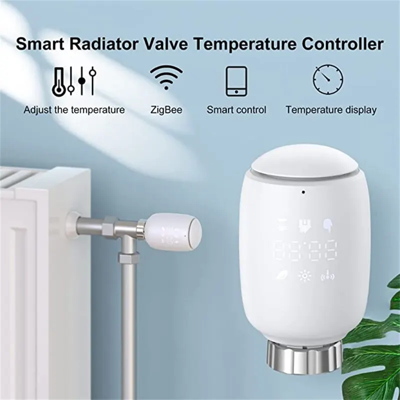

Naravno da ne mozes, ostaje kontrola sa pametnim termo glavama, recimo ovakvim:
https://a.aliexpress.com/_mrJQZb4 , ili
Treba ti hub:

Evo koga interesuju pametne termo glave.
Tuya zigbee termo glave
Kada udjete sa stranice coins izadje 18.44 evra
A ove 18.35, isto preko coins
Ima neko da je instalirao ovakve stvari?
Piše da dolazi sa adapterima RA/RAVL/RAV, a nisam baš siguran da bi moglo to kod mene..
Gledajući listu za Shelly TRV, ovaj moj mi izgleda kao Danfoss RTD, i on nije kompatibilan, tj nema adaptera za njega..
    49.2 KB · Pregleda: 34
Hvala, stvarno izgleda kao RA. Kontam da naručim ovaj sa Alija da probam. Dosta je jeftiniji od shelly-a koji je 65e.
I mene interesuje kako rade wifi glave, posebno sto bi se kontrola vrsila tuya apk, a ne nekom posebnom apk, a sto je od posebnog znacaja za sve one koji tu apk koriste za pametno upravljanje kucom, posto bi jednom aplikacijom imali kontrolu nad svim uredjajima. Medjutim posto sam tada kada sam se odlucivao za ugradnju termo glava, imao ceste prekide interneta, nisam zeleo da mi grejanje zavisi od kvaliteta i stabilnosti mreze, pa sam se odlucio za elektronske glave. Sada koliko vidim, izbor na Aliju je daleko veci, a pri tom su i cene znatno nize, u odnosu na period od pre 2-3 godine, kada je cena sa troskovima transporta bila oko 30 evra.
