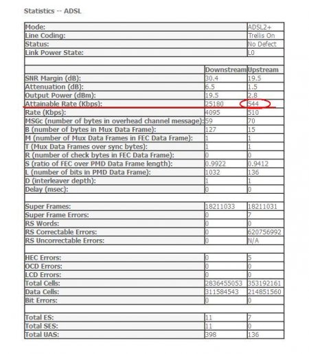

Evo mojih podataka, pa molim strucne da procene do koliko moze da gura ova linija.:)
Hvala, pozdrav!Pogledajte prilog 97994
Ako je verovati brzinama koje ruter izračunava trenutni maksimum ti je oko 25/0.5Mbps, što je dosta čudno sa obzirom da si jako blizu centrale a i snr margina na upload kanalu nije uopšte toliko loša. Ako nije u pitanju neki problem sa ruterom teško da ćeš dobiti brzinu veću od trenutne tj. 4/0.5Mbps će ti ostati kao maksimum, za sve veće brzine je potrebno da upload bude sposoban za 1Mbps.( 5/1, 10/1, 20/1)

Sta mislite za ove parametre, koliki max mogu da ocekujem?

mozete li i meni pomoci u vezi parametara da li imam uslov za 10/1 - 20/1? modem je HG552a1

Tvoj problem može da bude sam ruter, što je bolja varijanta jer ga uvek možeš zameniti ali može da bude i sama linija, što je jako nezgodna varijanta gde ti samo Telekom može pomoći da to rešiš. Budi svestan da oni to jako retko rade, pre će te ubediti da ti je 4/0.5 max nego što će proveriti tvoju liniju i otkloniti nedostatke.

Nisam mislio u tom smislu, ostavljam izbor da nekome treba veći upload a nekome ne, to je individualno, nego što ne možeš dobiti paket veći od 4096/512 ako ti linija ne podržava upload od 1Mbps a to je bio slučaj ovde, ruter jasno pokazuje da je max. upload oko 550Kbps.

Da, zato sam u mom postu na prethodnoj strani i pomenuo da je čudno što i pored dobrih parametara ruter prijavljuje nerealno nizak maksimalni upload. Najlakše je to proveriti sa drugim ruterom u suprotnom ostaje na milost i nemilost Telekoma da mu to reše.
