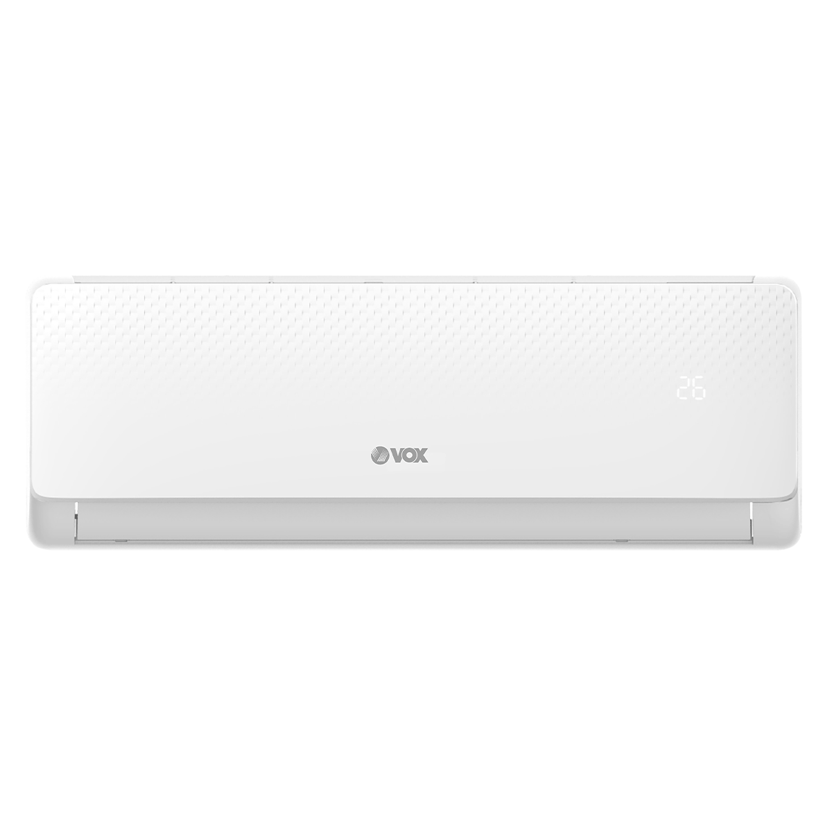

Imam vox 18 cu i bas je tiha, ali greje oko45m2 bez kupatila, tako da ne znam kako bi grejala 60m2. Sama klima nije skupa, platio sam je 58k,opet kazem tiha jeste ali nemoj me drzati za rec oko grejanja na vecim minusima. Na manjim minusima i oko nule greje bez problema, kad je bilo oko - 10 grejala fino, ali imala bas leda na sj, to mi se nije svidelo, i skeptik sam za vece minuse pa cak i duzi vremenski period temp oko - 10.pozz
Model vox 18 actt
Model vox 18 actt
Model vox 18 actt
Koju Vox 18 imas?!
Ja sam proslog leta kupio Vox 18 IJL-sc4dwh. Platio sam je 75.000!
Koju Vox 18 imas?!
A tu koju ti imas, imam i ja samo 12 cu. Pisao sam da sam bas zadovoljan, i da ima grejac tacne i leda nisam video na njoj,platio sam je 41.500 prosle gos u maju.ono sto sam jos primetio je da duva bas topao vazduh, na njoj mi je merac potrosnje, trosila min 8kwh max 15kvh dnevno do sada.
