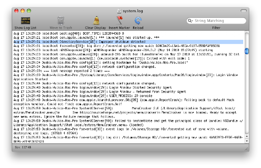

nisam našao ništa zanimljivo sem ovoga " Aug 17 13:29:31 localhost DirectoryService[15]: Improper shutdown detected "
To nije poruka o grešci, već prilikom sledećeg podizanja mašine ti OpenDirectory servis javlja da nije bio ispravno isključen, a i nije, jer ti je VLC uglavio mašinu. Ukratko, nema veze sa ovim problemom.
Nego ti pravac u VLC-ov CrashReport.plist (eno ga u ~/Library/Logs/) pa vidi šta tamo piše.
