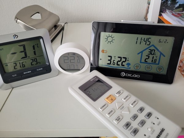

imamo isti ovaj weather station. Dobra stvarcica. Inace primjetio sam da svi digitalni termostati na temperaturi ispod 4-5 stepeni pokazuju višu temperaturu, posebno kada je minus. Npr bude -8 a on pokazuje -4.
Ubjedjen sam bio da je greska do tog konkretno termostata ali sam imao i imam jos nekoliko razlicitih komada i kod svih je isto. A na većim (sobnim) temperaturama su baaaš precizni
