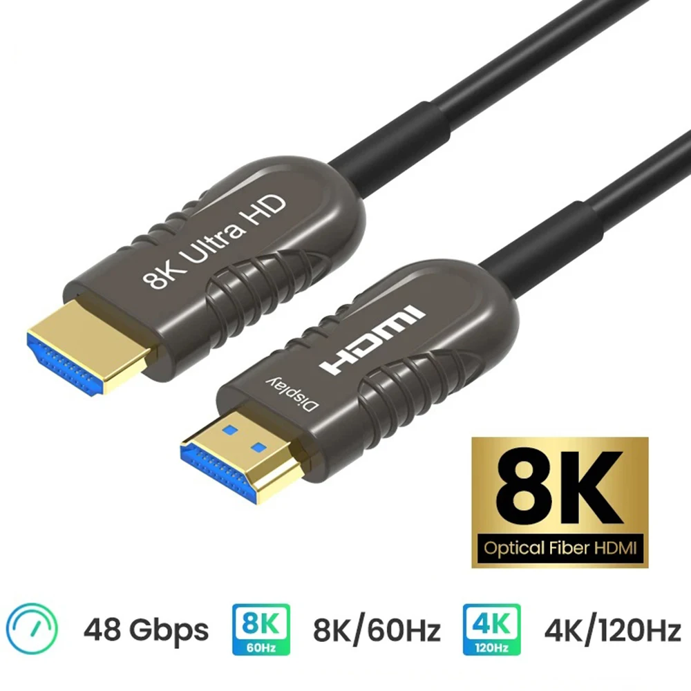

Da ne otvaram novu temu, trebala bi mi preporuka za HDMI 2.1 kabl duzine 6-7m. Povezao bih komp sa LG C3 TV-om.
Sry za dp, samo da kazem da sam imao srece, pa sam na KP naleteo na oglas za nekoriscen KabelDirekt HDMI 2.1 fiber opticki kabl od 10m za 4000 din. i kupio ga. :giggle: Inace pomenuti kabl na sajtu proizvodjaca kosta 70€ (10m) plus postarina.
