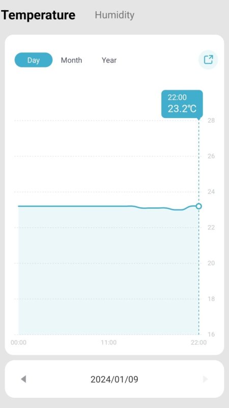

U utorak, temperatura je već bila 24h u minusu, od ponoći do 14h temperatura u dnevnoj sobi je bila konstantna (prosečna za svaki sat), onda je pala za 0.1, pa još 0.1 i tada sam povećao temperaturu vode sa 45 na 47C. U narednom satu se vratilo onih 0.2.
UPDATE: ovo je graf sa termostata potpuno nezavisnog od sistema grejanja i nalazi se u prizemlju kuće, dok je termostat za grejanje na spratu.

Izgleda da postoje različite vrste modulacije, a nažalost nikoga da nam objasni kako sve one funkcionišu. Moj kotao radi modulaciju plamena, ali je termostat on/off. Bosch modulacijski termostat je bio zanemarljivo skuplji od ovog Salus što sam uzeo, ali mora kablom da bude vezan za kotao, a kod mene to nije bila opcija, jer ne bi stajao na funkcionalnom mestu.
Ova moja ravna linija je rad bez prekida, a po zvuku kotla, bukvalno je non-stop na minimumu (modulisano). Verovatno je u nekom trenutku i podigao, ali kad god sam bio u blizini, jedva se čuje da radi.
Kotao je 24kW u režimi 80/60 i u tom režimu radi na minimalno 5.2kW.
Nemam pojma koliko gasa troši i koliko energije daje na sat u ovom mom režimu rada, ali svakako je u toj donjoj zoni.
