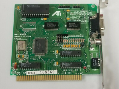

Nedavno sam tražeći nešto naišao na više informacija o Ati Small Wonder. ATI Small Wonder pored CGA režima, podržava Hercules monohronu grafiku i Plantronics Color+ grafiku. Pored toga, nudi i novi režim koji čini high-res CGA rezoluciju 640x200 dostupnom u 16 boja (standardna CGA u ovom režimu ima samo 2 boje).
Elem, Plantronics nije nešto mnogo korišćen u praksi tako da nema mnogo naslova koji je podržavaju. Nedavno je napisan drajver za Plantronic za Sierra AGI avanture tako da je sad moguće igrati neke od ovih igara u 16 boja na Plantronics kartama i klonovima (kao što je Ati SW). Neke od podržanih igara su pojedini nastavci serijala Police Story, Space Quest i Quest for Glory. Hercules, s druge strane, nudi višu rezoluciju 720x350 koja je mnogo čitljivija od CGA 640x200 rezolucije. Pogotovno važno za grafička okruženja koa što su Windows 3.0 i noviji, DR GEM ili GeoWorks. Hercules je široko podržan u softveru napisanom do sredine devedestih, tako da ima gomila softvera koji ga podržavaju. Od igara, možda najbolji primer je Sim CIty koji izgleda kao bombona na Herculesu.

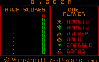

Neke klasične CGA igre koje odlično kombinuju paletu od 4-boja (bar po meni):

Digger
