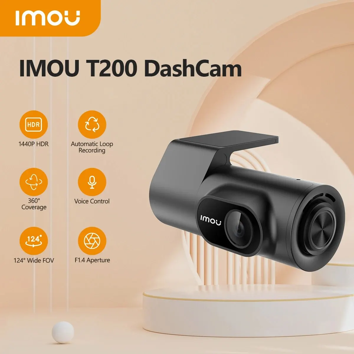

Stize mi napokon Imou T200 (Dahua M3 pandan), uzeh je za 21.42$ na Aliju u paketu sa hardware kit-om i micro SD karticom. Deluje ok na prvi pogled, kartica je V30 tako da bi trebalo da je solidna za ovu namenu.
Javljam kad je budem namontirao, nesto sam u guzvi ovih dana (mrzi me trenutno :) ).

Obe su relativno neproverene, narucio sam na svoju ruku spram par YT klipova, nekih iskustava i jer sam mogao da uzmem za relativno male pare a da nije najgori genericki Kinez.
