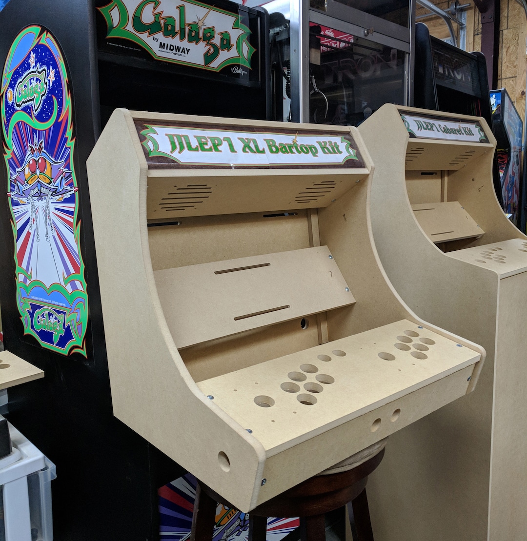

Jel bi podelio planove i neki info oko izrade pošto dam baš taj oblik planirao za mini projekat za sledeće proleće. Jedino sam mislio da napravim za dva player-a.
Koja je dijagonala ekrana?
P.S. ovu šemu ću verovatno da odradim.
Imas planove za ovaj bartop kabinet s pdf planovima, samo sto je on koristio rpi ali po meni to ne menja stvar. U pdf-u je pogresio pa umesto 500mm stoji 50 i slicno ,stavio je decimalnu tacku koja ne treba. To se i vidi posle dole dalje na stranici gde je korektno kotirano.
Sam sam pravio šablon od lepenke, na koju sam nacrtao oblik koji mi se učinio najboljim. Što je naravno.subjektivna procena.
Ako neko želi, mogu mu poslati dimenzije za izradu. S tim da se kod mojih kabineta otvaraju zadnja vrata i podiže "radna ploča" tj ploča sa džojsticima.
Omogućava lakši i bolji pristup za servisiranje itd.
Za ovaj kabinet je upotrebljen Dell 17" odnos slike 4:3
Za dva igrača, može i 19" ili 20" ali ipak koristim 16:9 i to uglavnom 22" Za stoječe 22 i/ili 24"
Ja imam sa 27" ekranom i mislim da je malo.. Ali nigde nema 29" sa 1920x1080 :(.
