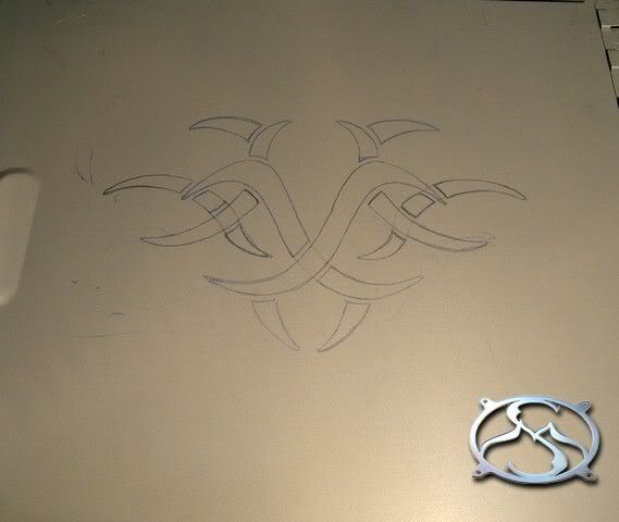

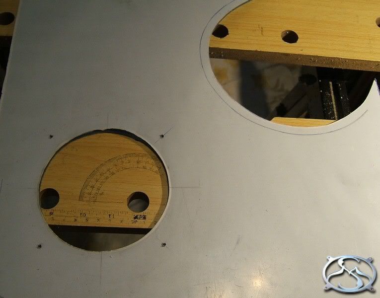

update desna str. tribal
Desna strana, tribal asocijacija na temu. Linije sa prekidima, dosta tesko za rad,
ne samo secenje koliko obrada ivica.
Radjeno je tehnikom secenja, brusenja i kombinacijom reznih plochica
razlicitih precnika.
Kad su detalji sitni radi se sa kontra strane, ako se malo zakaci ivica gde ne treba.
Pocetnici obavezno!
Na trecoj slici belo pored ivice je prajmer.

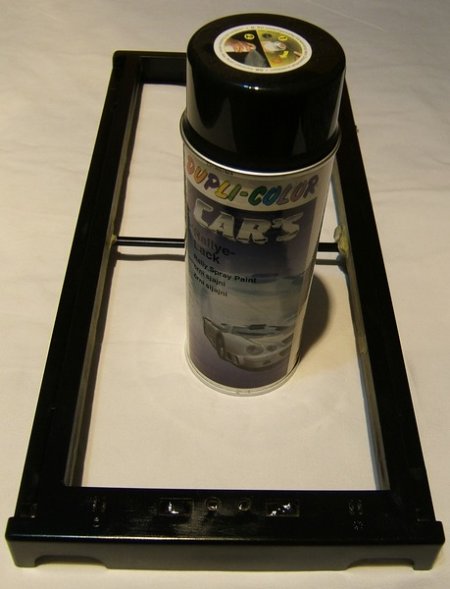

Poceo sam pripreme za farbanje, koja je najvaznija operacija, da se farba kasnije
nebi ljustila. Posto ne skidam staru farbu sa vodenom shmirglom gr.600, shmirglam
dok farba ne postane mat (sa dosta vode). Ko skida farbu obavezan prajmer.
Konacno sam nasao kvalitetnu Nemacku akrilnu farbu Dupli-Color.
Kako izgleda pocetak, pr. maska ofarbana jednim tankim slojem.

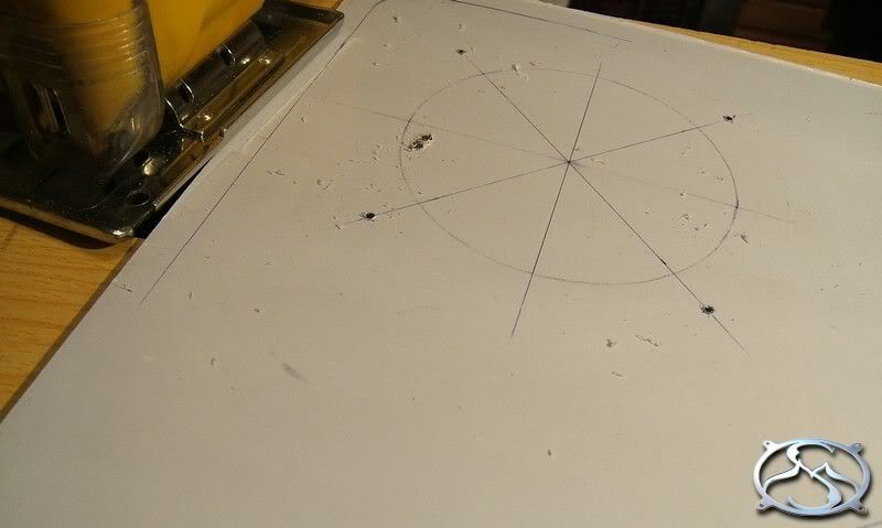

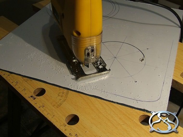

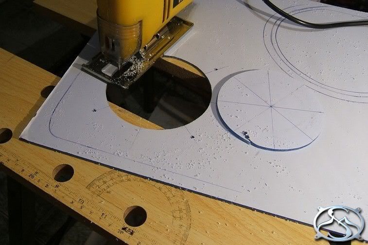

Obrada plexija
Zbog visokih temp. otezano ide farbanje.
U pauzi sam odradio plexi. Sekao sam istom testericom kao i za metal.
Kako to izgleda.
