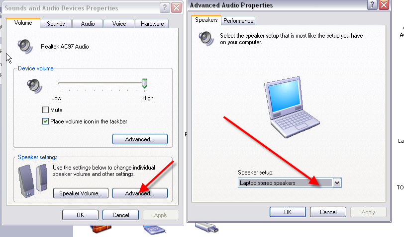

Ne razumem zasto ti treba jaci zvuk za ceo Windows kad u playeru u kom slusas mozes da pojacas koliko ti treba.
Jesi li probao nesto poput ovoga sa slike?
A ovo za militantne grupe je poznata stvar.
e sad, vec sam ih konvertovao najboljom mogucom metodom u wav fajlove, znaci nema loose kompresije, ali opet su uzasno tihi.
Evo ovde ti je problem. Kompresija nema nikakve veze jer je sama audio kaseta losija verovatno i od mp3 formata, a da si najbolje moguce konvertovao u wav ne bi imao ovaj problem. Ne kontam zasto ne bi za toliko malo povecao volume ili uradio normalizaciju u SF-u kad si to u startu trebao da uradis dok si snimao... mada ok, ne znamo celu pricu... Ako ti treba blago pojacanje probaj sa ekvilajzerima na plejeru... ili Control Panel/Hardware and Sound/Change System Sound/Playback Tab pa Properties na speakers/Enhacements i Enable za loudness equalization, virtual sound i bass boost...
