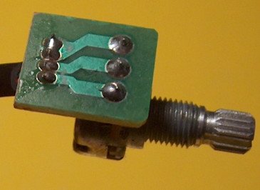

Crkao mi je potenciometar na Creative 510d zvucnicima (otisao grafit verovatno).
Otvorio sam wired remote, u njemu samo mala plocica sa potom (vidi sliku)
Oznaka pota je B50K... kapiram to je 50Kohm-a ali ne znam dali je linearni ili logaritamski. Kada trazim na netu tu oznaku sve koje izbaci pise linear, ali kad sam zvao kod nas u radio klubu oni kazu B znaci logaritamski.
Da li je uopste bitno da li je linearni ili logaritamski? Ako se neko malo bolje razume svaka pomoc je dobrodosla.

Pa jel akpiras razliku izmedju lineranog i logaritamskog ?
radice i sa linearnim...;)
Pa ako sam dobro skapirao razlika je u nacinu na koji se menja jacina zvuka sa promenom otpora tj. sa obrtanjem pota... al reko otkud znam, bolje da pitam nego da bacam pare. :D
Hvala, obojici na pomoci.
