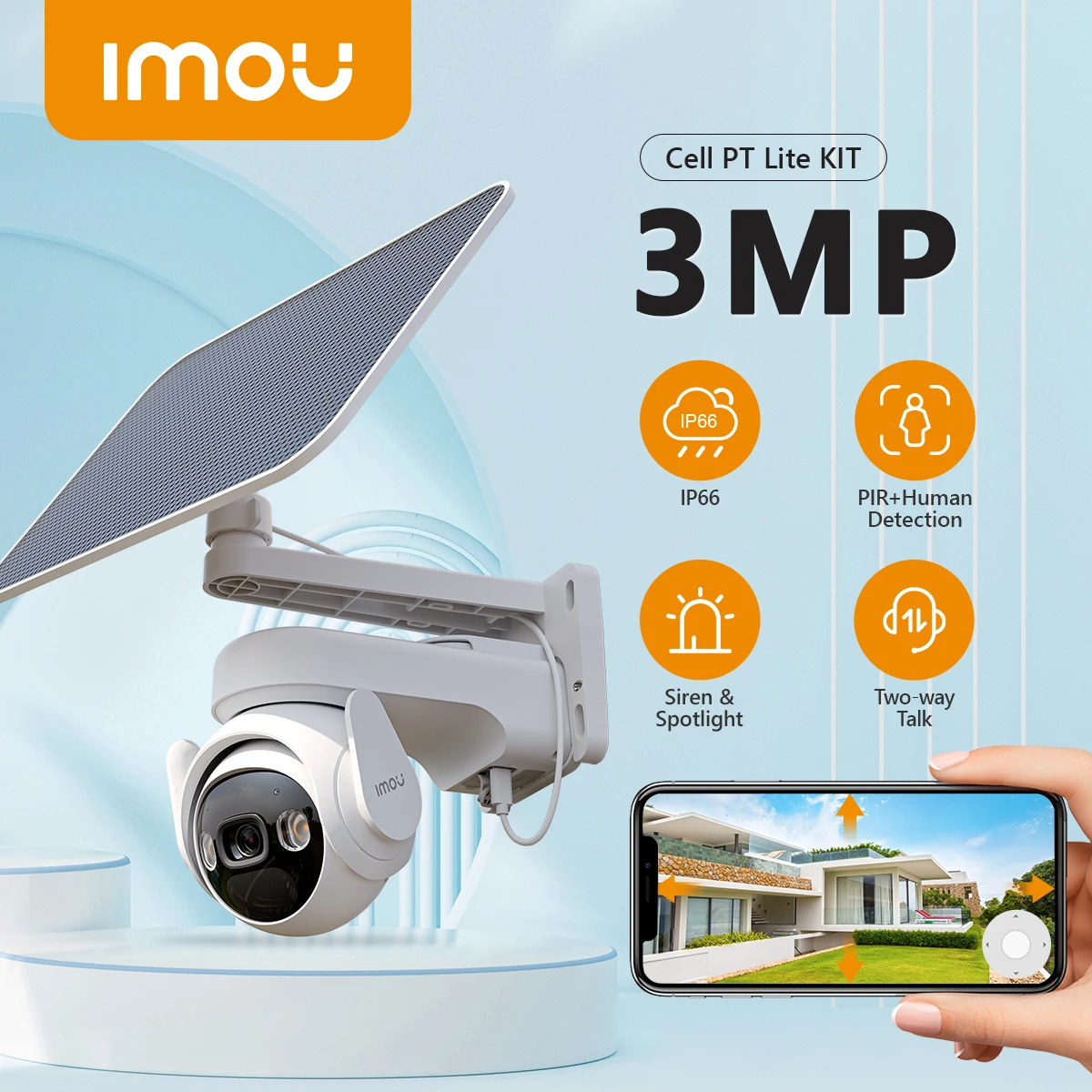

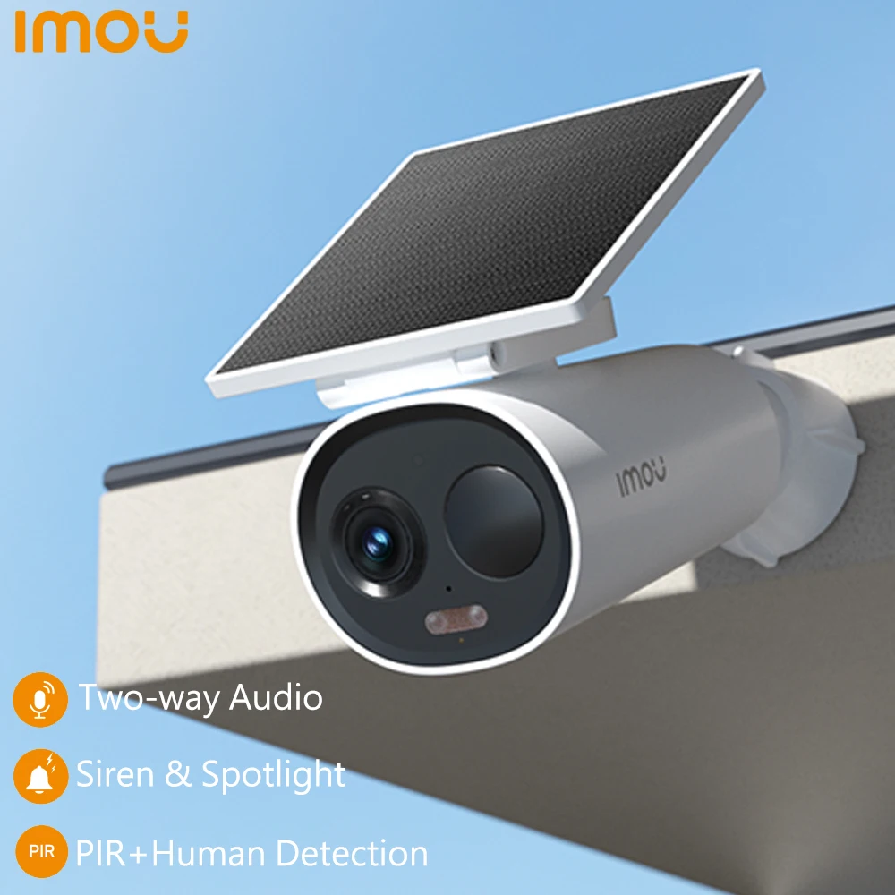

Ekipo, neka preporuka za solarnu kameru da ne busim zidove, ne razvlacim kablove itd. Treba mi za vikendicu. Prvo sam razmisljao da uzmem neki Dahua set ili HikVision ali ne da mi se da razvlacim, provlacim, busim kablove itd. Nekako mi je solarna elegantnija uz naravno minus sto se baterije tice. Verujem da upola manje rade od propisanih specifikacija. Pikam neki Xiaomi, vidim da ima, ili ako na kraju ipak nema ni jedna krstena, da postavim kamere i razvucem ih do unutra na neko mesto pa neka udara na DVR neki.
Uzeo sam pre nekih malo više od godinu dana IMOU Cell 2. Aktivna mi je u kući gde nemam u blizini struju, tako da je non stop na bateriji, i radi samo danju kada nikoga nema kući i noću, tako da mi baterija "drži" po dva meseca. Imaš posebno solarni panel IMOU FSP12.
A sve ove kamere su fiksne, nisu 360?
za vikendicu, kad vec imas struju, neku 4g, to je najjeftinije i najjednostavnije resenje. One na wifi ili RJ45 moraju na ruter, sto je dodatni trosak i komplikovanje. Baterija nije trajno resenje i pitanje je da li ce drzati svetlo celu noc, pa sumnjam u pouzdanost te varijante, mada nije nemoguce. Za vise kamera wifi, kablovi, snimac ...
