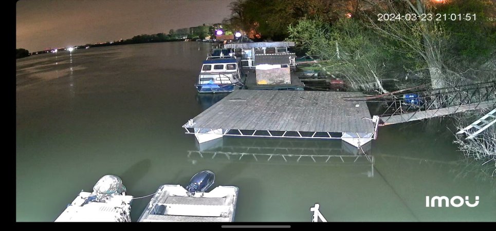

Sve sto oces osim POE ne verujem da ima... Zasto bi to bio problem, ako vec dovlacis lan kabal, znaci zicna konekcija... Koristin vec pola godine jedna cruise 1 4mp i dve cruiser 2 od 5mp.evi par screenshotova... Za 60ak e na kp nema bolje (u prodavnici su dupli skuplje)
    303.6 KB · Pregleda: 148
    293 KB · Pregleda: 86
    315 KB · Pregleda: 89
    318.6 KB · Pregleda: 125
Da nema bolje pogotovo nocne fotke, ova moja sad ce tacno godinu dana kako traje i SD kartica od 128 GB dobivena
    89.6 KB · Pregleda: 104
