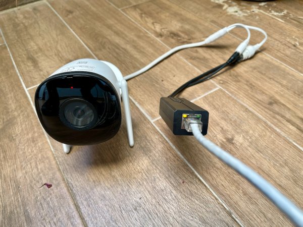

Bilo je nedoumica da li ce POE Splitter da radi sa IMOU Bullet kamerama, mogu da potvrdim da uspesno radi sa sledecim POE Splitterom: Gembird POE Spliter kabl POE-INJ-4812 48V l(RJ45 input 44V-57V), 12V/1-2A, 100m. Evo i linka bez zelje da reklamiram, verovatno se moze naci i po nizoj ceni: https://ananas.rs/proizvod/poe-spli...48v-l-rj45-input-44v-57v-12v-1-2a-100m/594004
Zakacen je na Dahua PFS3010-8ET-96-V2 PoE switch.
POE Splitter sam samo uzeo dok ne stignu oni vodootporni sa aliexpress-a da otklonim dileme.

Evo da se javim i ja, probao sam opet onaj sistem koji sam napisao da ne radi, ispostavilo se da je jedan pin na lan-u bio neispravan. Funkcioniše i ovako.

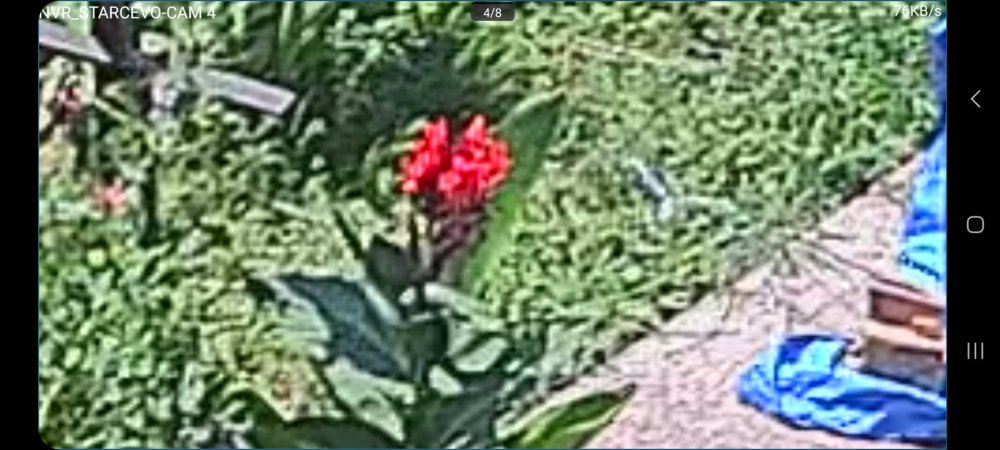

Evo da se javim, stigla kamera. Povezana na dahua NVR, radi. Slika je bolja od Hiseeu bullet koju sam spominjao ranije, i bliža je dahuama, može se reći da su razlike minimalne ako ih uopšte i ima. Nisam je probao noću, tj. zaboravio sam sinoć da proverim kako izgleda stream, proveriću večeras, navodno ima full color night vision. Dahue su dome tima, ova je turret, tako da bi ova u teoriji možda i imala bolju sliku noću zbog nedostatka tog zaštitnog stakla. Takođe, nema ništa od naprednih funkcija za procesuiranje slike, samo kontrast/osvetljenje/saturacija, ali snima u 30fps/1080p, dok 4k snima u 25fps. Što se tiče kvaliteta izrade, sama kamera je od metala u okruglom kućištu, i pakuje se u tehnički ne baš savršen oklop za montažu od plastike. Nije katastrofa, ali nije baš ni šampion. Napravio sam improvizovani nosač po uzoru na dahue i montirao sve dole pa sam onda sve zajedno fiksirao na kuću. Da sam morao da je montiram na licu mesta, ne bih bio baš srećan, tako da je to minus. Ne znam kako su rešene druge kamere ovog tipa, možda je to i standard. Takođe, konektor za LAN priključak je ogroman, prečnika je ~25mm dok je kod Dahue 20mm, i to nekome može biti nebitno, ali ja to volim sve da upakujem u zid i zaštitim od spoljnih uticaja jer ne verujem kineskom kvalitetu kablova. Nisam imao burgiju tog prečnika i sve je ostalo napolju da viri, niti je estetski, niti je funkcionalno prihvatljivo. Najgore mi je što ću kad nabavim burgiju morati da sve vadim napolje, proširim rupu pa opet provlačim kabl kako bih spojio. Malo sam se raspisao oko montaže ali možda će nekome značiti. U suštini sam zadovoljan, slika je iznenađujuće dobra i ovo svakako vredi 23e koliko je plaćeno.
Neka fotka ne bi skodila🤭
Pve dve su Dahua, druge dve AseCam. Kontrast je malo bolji na dahua ali nisam stigao da se poigram sa podešavanjima nove kamere, verujem da bih mogao da dobijem slične rezultate. Rekao bih da je nivo detalja na približnom nivou. Inače ovo su skrinšotovi sa telefona, iz aplikacije.
