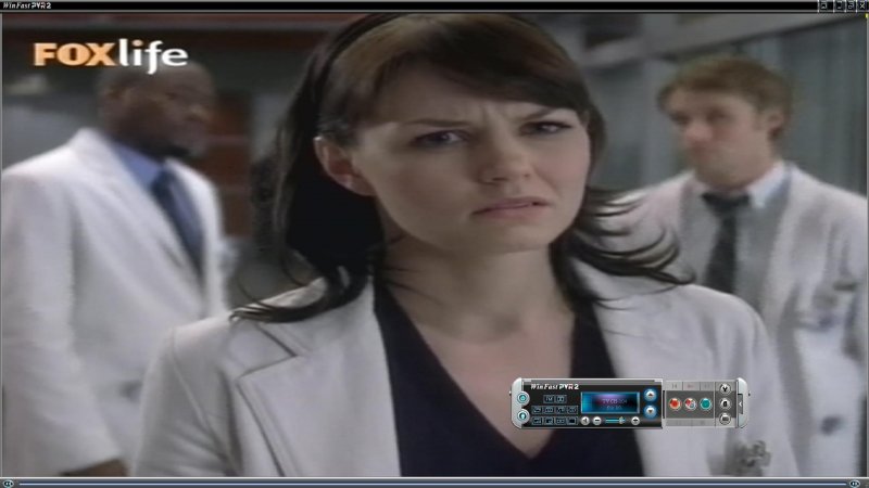

Daj neka podesavanja za sliku, stvarno nemam talenta za to :smash:
Dosta zavisi od kanala do kanala, evo probrao sam par sa kao ok slikom
    148.3 KB · Pregleda: 82
    130.5 KB · Pregleda: 81
    127.4 KB · Pregleda: 68
    118.5 KB · Pregleda: 71
    65.7 KB · Pregleda: 63
Evo izvoli moja podesavanja
Cisto da znas, kartu moras spojiti sa kablicem (ako si dobio uz kartu) na zvucnu karticu.
Stavi opciju video stretch za AR.
