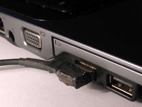

Ali rešio sam problem, običan USB konektor, lemilica, skalpel, parče lima, bušilica, termo bužir i tečna guma... i eto konektora pod uglom ;)

Sutra ću da slikam i okačim ovde... Ma nisam se cimao da bude nešto posebno lepo, važno mi je da je izdržljivo.
Evo, kao što sam obećao:
hvala. Nije uopste lose... videcu da slikam i ja kad zbudzim nesto :)

Može se ovo sa tečnom gumom i lepše ''zagladiti'' ali to sam sklepao na brzinu i uopšte ne izgleda loše ovako.
@marcusnbg
Pa, klasičan USB konektor mnogo ''štrči'' sa strane, a pošto mi je laptop često na krevetu ili u krilu i ko zna gde sve ne, dešava se da se nekad osloni baš na konektor. Onda se tu na mestu gde kabl od miša ulazi u konektor kabl savija i vremenom prekine jedna ili više žičica... Ovako će do toga manje dolaziti.

Zar nije bilo jednostavnije da zbudzis neku zastitu u vidu cvrsceg crevceta oko tog dela, koje bi samo fiksirao silikonom za kabl i pocetak konektora.
Ali onda dobiješ još dužu ''budžu'', a meni je cilj bio da konektor bude što je moguće kraći.
Postojao je tu još jedan problem: kada se desi (a desi se često) da se laptop osloni na konektor, sila se sa konektora miša prenosi na USB konetor na laptopu i vremenom se on razdrnda, tj. olabave lemovi, pa konektor više ne bude fiksiran za ploču i/ili gubi kontakt. To mi se jednom desilo, pa sam morao da otvaram laptop i lemim konektor.
Ovako sam maksimalno smanjio dužinu konektora pa se laptop više ne može tako lako osloniti na njega.
