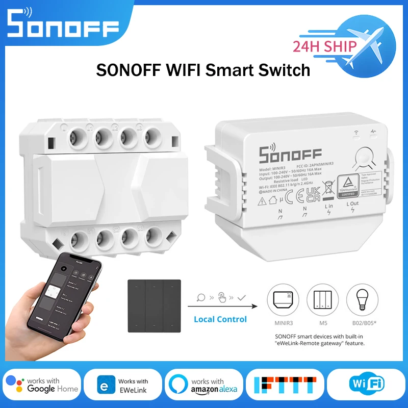

Postoji li neki prekidac pametni, kojim bih zamenio onaj stari klasicni, da bude za svetlo, bojler i jos jednog potrosaca, sad trenutno nema nista, ali mozda ce biti tipa 1kwh i plus da ima jednu obicnu uticnicu na prekidacu ili usb? Imate li neku preporuku, bilo za aliexpress ili kod nas?
Da odgovorim sam sebi, tesko cu izvesti to sto sam zamislio ali nasao prilicno povoljnu varijantu samo za prekidace. U tehnomaniji su sad na akciji Wise prekidaci, a na jedan od izlaza mogu da spojim jedan sonoff mini r3 za bojler. Neki komentar?
Tebi je samo bojler 2kW verovatno..
