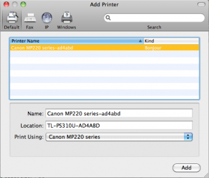

Pošto sam reinstalirao sistem (clean install) i krenuo ponovo da instaliram štampač desilo se to da se sada u polju DEFAULT pojavljuje printer, kao na slici dole. Kada kliknem na printer sva tri polja (NAME, LOCATION, PRINT USING) ispod sa automatski popune ali kada kliknem na ADD brzo se pojavi dijalog DETERMING INSTALLABLE OPTIONS i još brže nestane. Znači ne mogu da ga dodam na ovaj način. Ako krenem kao pre kroz IP neće više ni tako jer opet pomenuti dijalog prozor brzo se pojavi i nestane.
