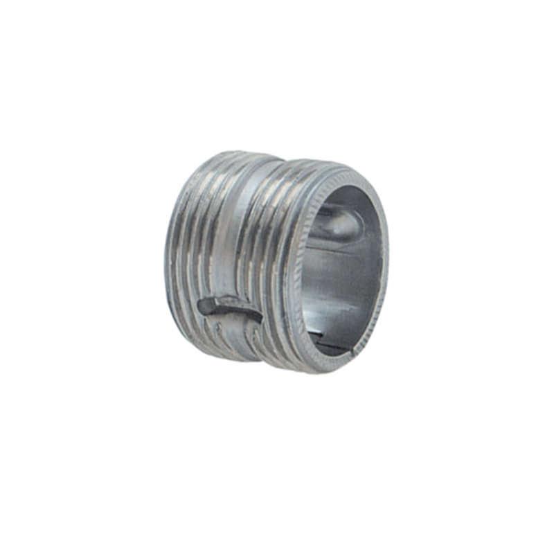

Kako se dodaju rebra na radijatorima? Dodaje se jos jedna zasebna celina ili?
Na svakom radijatoru mogu da se dodaju rebra, po jedno ili više komada. Jedino je bitno produžiti uronsku cev, kako bi radijator ravnomerno grejao
Kupis rebra, spojnice, dihtunge, spaner (alat)
Skineš radijator, stavis spojnice, dihtunge gore i dole na rebro, kako zavijas tako se spajaju. Stegni muški 😁💪
Nakaci na običnu vodu tj na crevo da proveriš da negde ne curi.
Pritisak iz gradske vode je dovoljno da vidis da li pisa negde jer ti u sistemu grejanja nije toliko jak pritisak. Mi smo ga ostavili tipa 5min svaki i novine ispod da vidimo da li ce da negde pokaze da kaplje.
Skupo je ako ces da plaćaš ruke jeftino je ako sam radis tj ne možeš sam.
2ojca moraju.
Aluminum je pa nije nista teško.
Za ruke traže oko 50e po jednom.
Ja sam pakovao 6kom.
