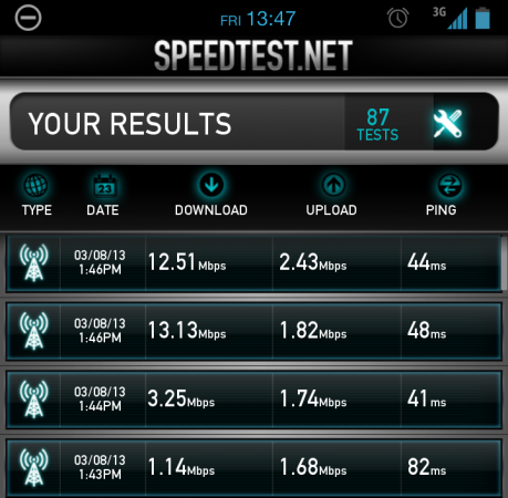

Vidim da ljudi imaju dosta različite brzine na Telenor mreži, pa da iznesem svoja iskustva.
Na uredjaju imam uredno APN Telenor Internet sa svim podesavanjima (proxy, user, pass...).
Napravio sam još jedan u kome sam samo upisao u polju APN "internet" (bez navodnika). Apn name nije bitan. Sve ostalo je prazno.
Brzine neta na ovaj način umeju da budu značajno više. Ovako koristim već godinu-dve dana tako da nije iskustvo od juče.
Ne znam da li će kod svih imati isti efekat (očekujem da hoće).
U prilogu su sličice; veće brzine su sa ispravljenim APN-om, a manje sa default APN-om. Mereno na istom mestu, isto vreme; BG, Koče Kapetana.
Htc one x.
Pozdrav

Ovo stvarno radi, evo i rezultata.
Donja dva su sa standardnim APN-ovim podesavanjima, a gornja dva sa novim APN-om. Razlika je ogromna.

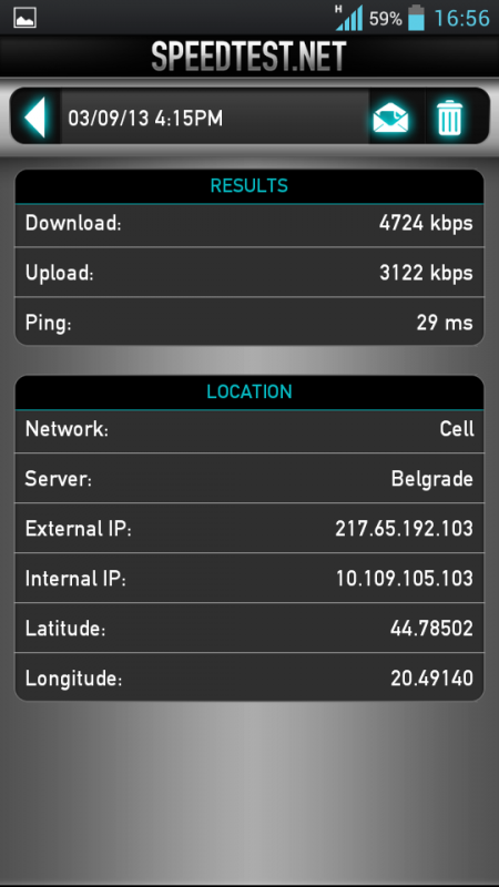

Evo screenova.
