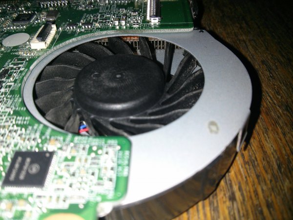

Evo rasklopio sam, ali ventilator je skoro čist, ne znam da li da ga skidam kad nema puno prašine
proveri onaj deo kroz koji izlazi vazduh napolje...unutra mora da ima prasine,a ne u ventilatoru.... i ne znam dal mozes da vidis lepo dok ne skines heatsink ceo
Gledao sam, nema ništa, čisto, vide se rešetke
Cist je , upali ga(laptop) dok je otvoren vidi jel vrti ili je crko...
