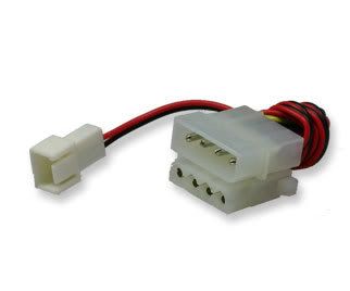

Nadam se da si zaboravio da napišeš "uz obavezno spuštanje na 7 ili 5 volti"...
Obavezno, jer koliko mi se cini na CM 212 se fan vrti na oko 1800rpm (sto znaci da je potrebno spustiti ga na 5v za nekih 800-900rpm i to najvjerovatnije sa otpornikom, zener diodom ili nekim FanMate-om, posto nema molexa, ili da nekako nabode na molex...s tim da treba da pazi, jer neke 12ce imaju problema da uopste startuju sa tako malom pobudom...sve zavisi od kulera do kulera, od primjerka do primjerka).
btw. od svih navedenih ventova jedino Noctua ima kod nas u prodaji....
sta mislite o kombinaciji Noctua 2x800rpm za kuciste + 2x1200 za Cooler Master GeminII... Thermalright Ultra 120 Extreme kao i Thermaltake Sonic Tower nemaju u prodaji... bar tako kaze itsvet.com.. a i ovaj cooler ce hladiti i pasivnu grafiku i memoriju jer je ogroman...
koja vodena hladjenja bi preporucili coveku?? ja sam zainteresovan za tecno hladjenje ali nisam toliko upoznat sa njim. Video sam TT Big water... posteno su ga ispljuvali kako nije kvalitetan.
Vrti se na skoro 2000rpm na 12V. Ja sam samo priključio na 3 pin to molex konverter...
...bez ikakvog budženja, dosta elegantno je ispalo na kraju :)D), ne znam ni odakle mi to, ostalo od nekog starog CM-a... Prebacio sam na 5V, jako fino duva, buka eliminisana totalno, a i startuje bez problema ;)
