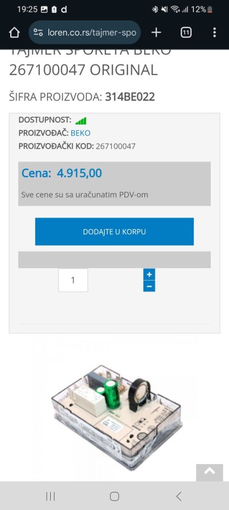

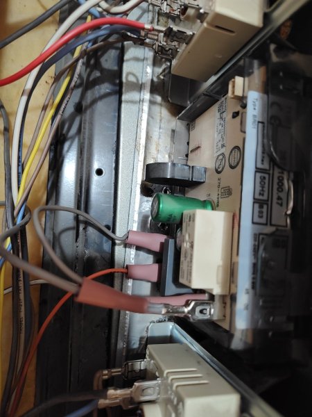

I ja imam problem sa Beko starijim modelom Beko cm68201s, pokvario se displej koji ne moze da se popravi, ne moze da se nadje rezervni (proverio sma u Beko servisu ) a bez displeja ne moze da radi rerna. Resenje je da prespojim zice da radi bez tajmera, samo nisam 100% siguran koju sa kojom da spojim a ne bih da seksperimentisem, pa ako neko ima ideju pomoc je dobrodosla, slike slede. Inace u pitanju je ovaj tajmer https://aseannow.com/topic/1043013-mex-oven-timer-replacement/ , a tu su i oba serijska broja od modela koji se pasuju.
@delboy
Google pretraga i prvi broj sa tvog linka 267100147

Hvala, samo nisi jedini koji zna da koristi google :)

Ako imas unimer proveri da li je rele (JQX-115F-Q) normalno zatvoren ili normalno otvoren. Pa onda isprati gde se zavrsava bela zica sa relea.

Nisam to ni mislio već da mi pretragom izbacilo ponudu iz više naših radnji. Ova Loren radnja, više puta kod njih uzimao neke delove i ako je pisalo na sajtu da je na stanju stvarno su i imali na stanju.
Ako nisi već proverio pozovi i Elpok, i oni su imali dobru ponudu delova.
Ako je vrisnuo baš displej teško da premošćavanje uradi nešta jer pretpostavljam da osim tajmera ide i regulacija temperature, trebalo bi da je prekidač samo za izbor rada grejača.
Ima na bekodelovi.rs u ponudi 267100047 i kao šifra proizvoda je 267100047 - 267100147, raspitaj se.

Pustio sam mejl u beko delovi pre nekoliko dana (njih nisam zvao) ali mi nisu odgovorili. Zvao sam ovlasceni servis u Nisu i receno mi je da deo ne moze da se nabavi. Takodje, jedan servis u Nisu koji ima veliki asortiman, pogkedao je da li deo moze da se nadje i rekli su mi da ga nema na stanju kod uvoznika.
Taj sporet ima bimetal termostat, znaci nije digitalni. Tajmer sa slike je samo klasican digitalni tajmer i moze da se premosti, ja sam mu napisao sta da uradi, kako bi dobio najjednostavnije uputstvo da eliminise tajmer. A to bi bilo da ako dobije da je rele NC, u tom slucaju da izoluje narandzastu zicu, to bi trebalo biti dovoljno da tajmer vise ne otvara NC rele.
Bilo je plocica u servis, kazu da ne moze da se popravi, ozbiljni ljudi su u pitanju pa verujem da je tako. Pozvacu danas jos jednom sve ove prodavnice koje su izlistane u upitu na google pa ako niko nema uradicu ovo stoj e napisao @e6111 .
Pasuje ti taj nego imas potencijalno prekid nekog od provodnika spojenih na tajmer. Ili te te zeza grebenasti prekidac ili termostat.
Za pocetak unimerom proveri sve faze.
Na ova tri mesta obeležena crvenim tačkama ima struje, na ovo četvrto nema kao što valjda i treba da bude, displej mrtav. Nemam trenutno kod sebe unimer da proverim.
Tako treba da bude dok se ne resetuje tajmer. Jel ti to stari ili novi tajmer na fotografiji? Kad imas napon izmedju narandzaste i sive, morao bi da radi displej ako je ispravan.
Ovo na slici je stari, sinoc sam probao novi, i struje ima na ovim tackama koje sam obelezio, ali se displej ne pali. Sta znaci da se resetuje tajmer, da se pritisne neka kombinacija dugmica ?
Da, resetuje se podesavanjem sata i onda se automatski zatvori rele za rernu (odblokira rad rerne). Ali ne mozes ako ne radi displej.
Ovako bez merenja unimerom tesko je reci, trebalo bi da izmeris tacno koji napon imas na tajmeru izmedju narandzaste i sive, treba da bude 220-240V.
PS, kad je napon ok, uobicajena neispravnost tajmera je taj tamno sivi kondenzator zbog kojeg ne sija displej.
