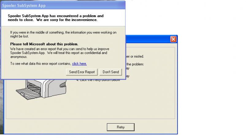

Imam problem sa stampacem, kad mu zadas nesto da stampa on stampa nesto sto je zapamtio odavno sto sam stampao (kako i gde je zapamtio ne znam), e sad ja sam malo caprkao i obrisao neke malvere i startovao servis Print Spooler servis koji je bio zaustavljen (iz kog razloga ne znam). Medjutim isto se desilo...i ja obrisem driver i instaliram ponovo stampac medjutim sad kad posaljem nesto na stampu on prikaze da je poslato ali nece da pocne da stampa...Ima li ko kakovu ideju kako ovo resiti?
Windows XP SP3 je OS

Znaci ne moze da se resi problem, vec samo "zaleci"?
Predjes na win7 i resio si problem za sva vremena... ;)
Uradio sam sve po uputstvu medjutim, kad mu zadam test stranu on je posalje na stampac i sekund posle sam je otkaze kao da mu nisam zadao nisata za stampu
ima njihova aplikacija koja sredjuje spooler,mada koliko mi se cini,bezuspesno...Ako si sve uradio kao sto je prikazano u ova 4 koraka,ne vidim razlog da ne radi...Prvo uninstall celog software i driver-a,pa onda 4 koraka...Nekoliko puta sam namestao isti problem i funkcionisalo je...
Predji na win7,nemoj se muciti...
Meni se ovo cesto desavalo, resio sam uvek sa Eset NOD4 i sa malwarebytes, probaj ako nisi, mozda uspe...
MA prebacio sam stampac na drugi komp i pustio kroz mrezu i tako resio problem
