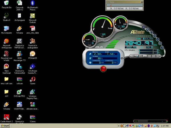

Na nekim plochama imash u BIOS-u opciju da Fan "juri" zadatu temperaturu.Cesto se naziva"target temp" ili sl.Tu mu odredis da juri 55C-npr.

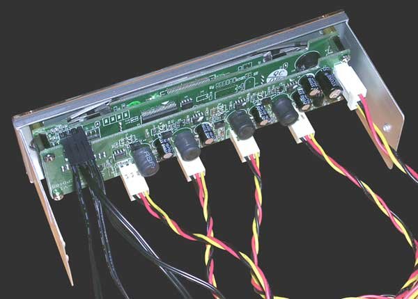

U slucaju da nemas tu opciju,preporucujem neki od kontrolnih panela koji se kache na deo kucista predvidjen za ROM drive i sl.Ja lichno imam "Aerogate" firme Cooler master.Cena je negde oko 45EU(bila).Sta time dobijash?Pa evo:
ima 4 sondice koje su u vidu kabla na chijem kraju je senzor.Termalne senzore mozes postaviti na "kritichne" tachke ploche i podesiti alarm za odredjene temperature.
Takodje imash,4 kablica na koje mozes kaciti ventilatore.Tako npr.mozes nakaciti Fan od CPU,chip seta,graficke i sl.Preko kontrolnog panela mozes podesavati broj obrtaja ventilatora.Ovo zapravo radi na principu obaranja volt-aze Fan-ova pa samim tim i RPM-a.Tako ces ,na primer,na ovoj slici videti O rpm-a za cpu,plochu i ostalo.To je zato sto program kontrolise sve to preko BIOS-a a Aerogate kontrola nije u tom sklopu.
