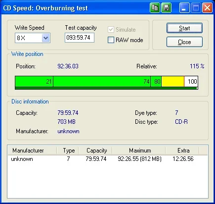

Heh, u novoj turi barebone notebook-a dosao mi je UJDA760.
Ovaj radi o/b bez problema na 90min. Trenutno nemam kapacitetnije medije da probam vise.
Eh, da, radi o/b na 4 ili 8x, uspeo sa medijima koje imam da poteram 92:26:55
    19.2 KB · Pregleda: 44
