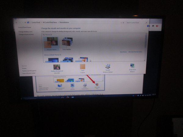

Problem je uocen jutros, 2 godine star, garancija naravno istekla pre nekog vremena, nisam siguran kad. E sad, po mom skromnom misljenju i po malo da sebe utesim, mislim da nije ozbiljno. Ali o cemu se tacno radi :trust:. Evo slike, svaka pomoc je znacajna! Tv gledam redovno, odmah sam uocio problem, cim sa ga jutros ukljucio. Primetno je , samo je blago tamno, i onda se u nekim scenama i ne primeti, ali na slikama se jasno vidi..
Otislo osvetljenje panela?
Nisam strucnjak za popravljanje, ali ne cini mi se kao ozbiljan problem, ili skup... ali svakako je primetno, kada se nesto desava preko celog ekrana ne vidi se, ali kada se fokusira na nesto onda se primeti...
led diode...edge...otisle neke u vecna lovista...
I sta onda raditi, jel to moze da se zamenim nekako, bilo sta da se uradi?
Sent from my E2003 using Tapatalk
moze samo vidi da li moze da se nadje origial cela linija jer ovi nasi hoce da krpe a to se ne preporucuje kao trajno resenje.
Sent from my LG-D855 using Tapatalk
Kako se to tacno zove? Jel u pitanju pozadnisko osvetljenje? Samo sto su u pitanju led diode ili kako vec?
