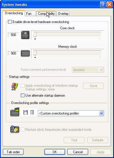

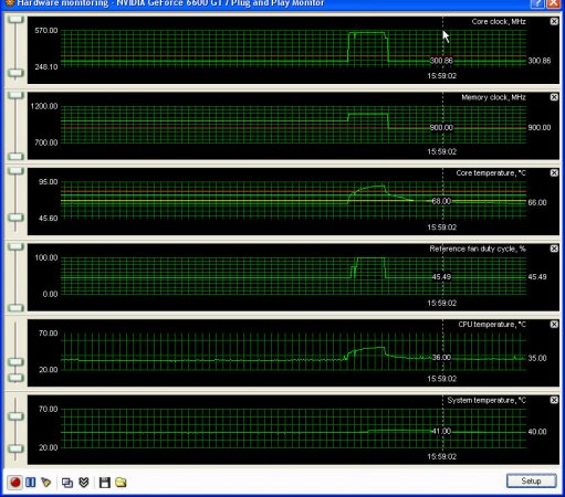

Pa, ne znam, radio sam to za klokove tacno po uputstvu sa linka. Jedino, mozda bas i nije jedino ;) , ali cini mi se da tamo nije napisano, sam kada sam sve to odradio, iskljucio opciju Enable driver level hardware overclocking. Evo i slika kako stoje podešavanja. Ako nekom treba, mogu da uslikam šta ga interesuje.
P.S. Evo u monitoru se vidi da je memorija, kao što sam i rekao prvo radila na 1000, pa na 1100 za 3d, i onda se spustila na 900.
    48.2 KB · Pregleda: 45
    206.6 KB · Pregleda: 47
    33.7 KB · Pregleda: 51
