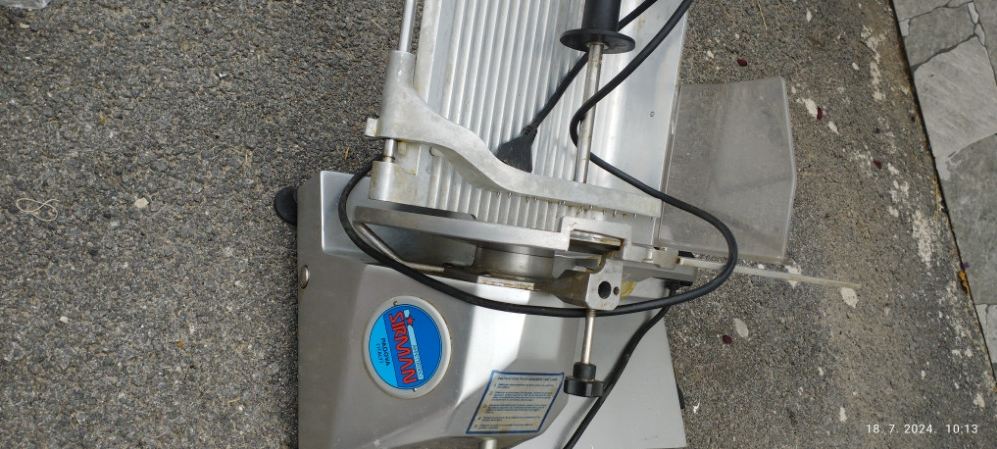

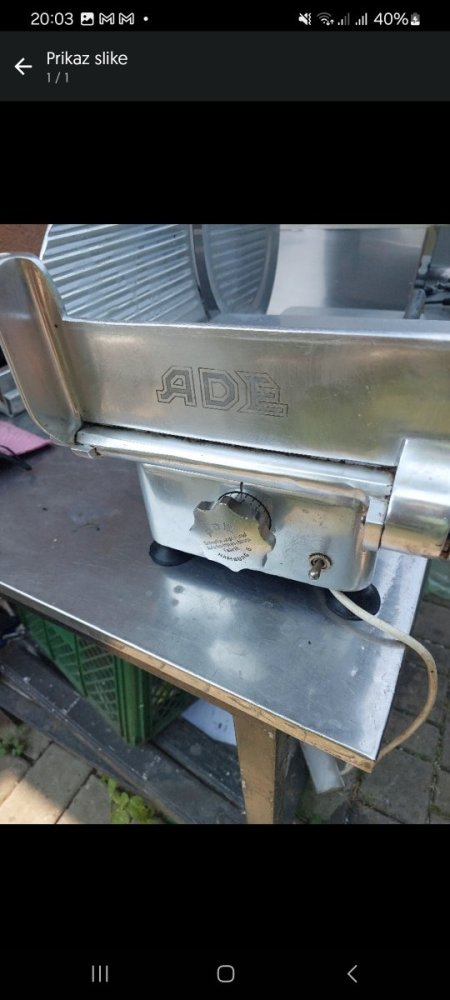

Nasao sam par komada, znam da ti ovo oduzima dosta vremena, ali preporuka bi mi mnogo znacila:
1. https://olx.ba/artikal/54852533
2. https://olx.ba/artikal/38450489
3. https://www.dasgastro.cz/en/krajec-o-250-mm/. (Ima polovna)
4. Ade slike u prilogu
5. https://olx.ba/artikal/61046182
6. https://olx.ba/artikal/52808841
7. https://olx.ba/artikal/58312882

Meni ovaj pretposlednji oglas gde pise elektricni rezac mesa izgleda najbolje od svih.
Gledaj da ne bude velika mesoreznica, 220 ili max 250 ali bi preporucio da uzmes manju jer je i tako mala dosta gabaritna i vise nego dovoljna za kucne uslove.
Plus sto je veca to su nozevi skuplji.
Gledaj takodje da je 220V ili da se moze prebaciti na 220V ako nemas trofazni prikljucak gde ces je koristiti.
Kada kupujes ponesi neki proizvod da probas, noz ne sme da seta levo desno i treba da brzo i uz lakocu sece i da bude laserski precizno tj bez kidanja mesa
i sve mora biti utegnuto i ne sme nista da se klima

Ova zadnja mi najbolje izgleda, cak ima i kamenje za ostrenje na vrhu, ali je noz ogroman velicine 300.
Od svih tih onu sto sam ti preporucio na proslom postu.
Ona sa plavom nalepnicom je imala i kamenje za ostrenje odgore ali sada mi se cini da nema.
Sve u svemu na osnovu snimka lepo reze, koliko se moglo videti iz njega.
Ako kaze da nista ne landara i nista nije klimavo onda je to ok.
