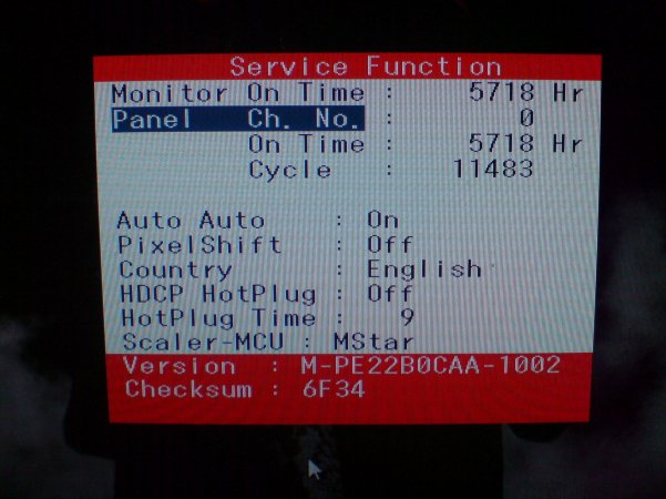

e a sta mislite o ovom monitoru(slika u attachmentu),tj. na osnovu podataka koliko je "presao" koliko bi jos mogao da gura?e da,i sta mu znaci ovaj cycle?
    434.2 KB · Pregleda: 237
Nije lose, EIZO koji sam uzeo a datira iz 2002. ima oko 8K radnih sati, a komsija ima monitor koji je zagazio u 15. hiljadu radnih sati. A ja budala resetovao vreme na oba moja monitora koja koristim kod kuce.

Kako se to vidi koliko radnih sati ima monitor?
Moraš ući u servisni meni monitora da bi to video. Ti konkretno guglaj sledeće "LG W1934S service menu" a zatim prati uputstvo, samo ako nisi siguran u to šta radiš bolje ne čačkaj ništa...

Zooo i sinisamars, hvala vam na savetima. Našao sam na netu kako se ulazi u taj service menu.
