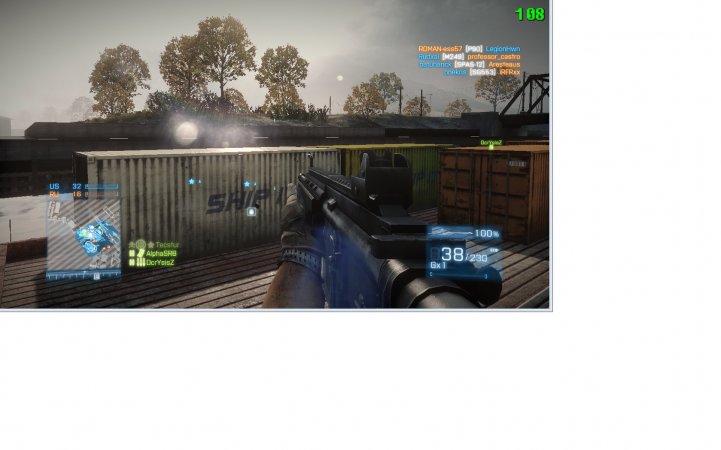

U igri mi je fps super, a racunar pored ovoga (velikih temp) radi beskprekorno, tj nema nikakvih nestabilnosti: ss2.jpg

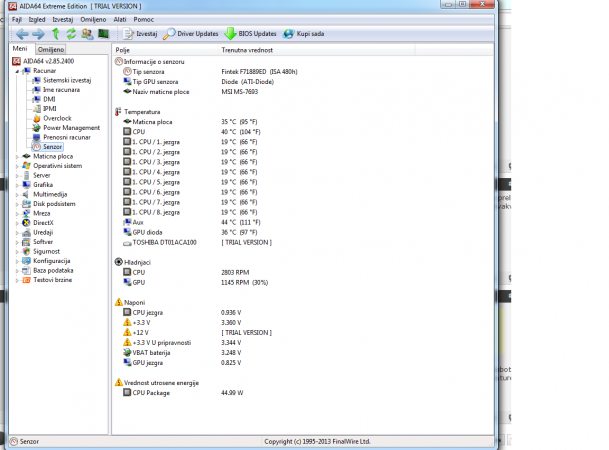

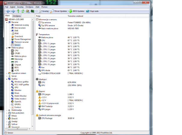

Ovako pomocu Aide64 sam dobio sledeca ocitavanja:
Desktop: ss4.png
U toku igre nakon 15 minuta igranja: ss5.png
Da napomenem da kada izadjem iz igre sve temperature se ohlade u roku od 15-20 sekundi.

Idle temp i je odlična, i brzina kojom se ohladi je dosta dobra, tako da je kuler i pasta verovatno dobra, jedino ta load temp je na granici.
Ja sumnjam u provetrenost kućišta, koje kućište i koje ventilatore imaš na njemu? Jedan 12cm napred, jedan nazad, jedan ili dva sa strane bi rešilo najverovatije rešilo problem, jedino taj stiker brine

Zvao sam ih i objasnio situaciju, bili su jako ljubazni i objasnili mi da je problem do kucista da mu je provetrenost losija i samim tim dolazi do malo vece temperature, rekli su mi da se ne brinem da imam garanciju itd... upravo ovo sto si ti napisao i predlozili mi da ugradim jos dva dodatna hladnjaka i da ce se kuler znatno stisati :)
Kuciste je : BitFenix Merc Alpha kućište
http://www.itsvet.com/proizvod/bitfenix-merc-alpha/comp_comp_case/885/1793
Dobio sam hladnjak jedan fabricki sa njim on je pozadi. U svakom slucaju trebam uzeti jos koji hladnjak da bih resio problem.
