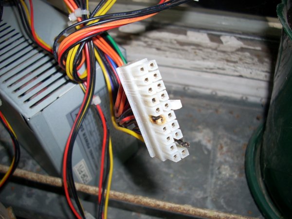

Sve kontakte na konektorima sam pregledao i nema nikakog traga topljenju.
