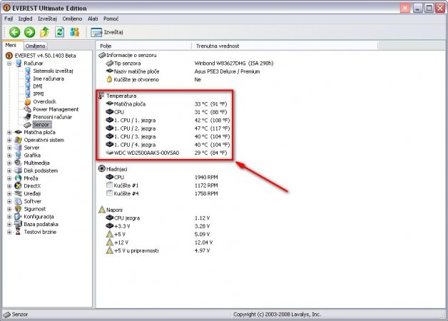

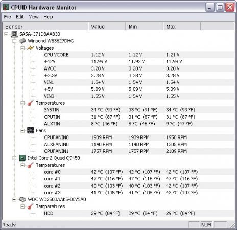

Evo malopre sam konacno stavio H212 i bas sam se prijatno iznenadio temperaturama jezgara.Opale su za oko 15 stepeni.Mada opadne temperatura za oko 5 stepeni kad zahladi,ali i ovo je ekstra.Izglancao sam procesor sa alkoholom i perfeksom i stavio tacku paste CM High performance na sredinu proc,kako sam procitao na forumu.Ventilator se necuje, jedino ova 8ca na prednjoj strani kucista.Jedina zamerka za kuler je sto nema nosac za kuler koji ide iza ploce kao sto ima TRUE.Nego jel to samo kod mene ili i kod vas kad sam vracao onaj kavez na procesor i spustao onu polugicu da zatvorim proc u leziste islo je dosta tesko pri kraju jel to tako treba?Hvala na pomoci.Evo i slika

Evo malopre sam konacno stavio H212 i bas sam se prijatno iznenadio temperaturama jezgara.Opale su za oko 15 stepeni.Mada opadne temperatura za oko 5 stepeni kad zahladi,ali i ovo je ekstra.Izglancao sam procesor sa alkoholom i perfeksom i stavio tacku paste CM High performance na sredinu proc,kako sam procitao na forumu.Ventilator se necuje, jedino ova 8ca na prednjoj strani kucista.Jedina zamerka za kuler je sto nema nosac za kuler koji ide iza ploce kao sto ima TRUE.Nego jel to samo kod mene ili i kod vas kad sam vracao onaj i spustao onu polugicu da zatvorim proc u leziste islo je dosta tesko pri kraju jel to tako treba?Hvala na pomoci.Evo i slika
nosac za kuler = retention backplate
kavez na procesor = cover braket
ukoliko se procesor ne klima sve je u redu ;)
:wave:
Sad na overklok! :D
(izgleda da CT dobro radi sa ovim Q9xxx procesorima, cak registruje i promene FID-a i VID-a (TM2) ;))
