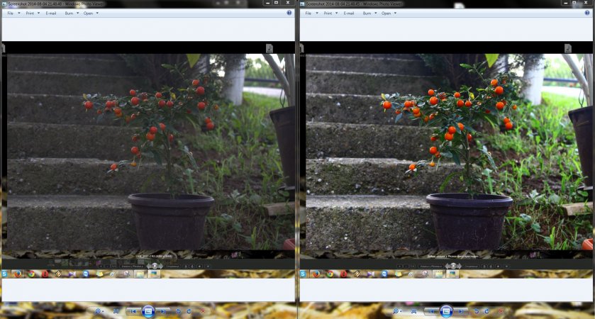

Оке, можда нисам добро убоо наслов али покушаћу да у следећој реченици опишем проблем. DSLRом сликам нешто, и слика испадне феноменално са свим бојама бла бла бла. Али тај контраст боја и то феноменално потраје пар секунди, а онда се изгуби на нешто испрано и тамнијих тонова.
На десној страни је слика првих пар секунди, онда се претвори у слику са леве стране. Како спречити то, ако је уопште могуће?
Ukratko slikaj i jpg.
Nadugacko: raw fajl se sastoji iz dva dela, sirove informacije sa senzora i deo u koji je smestena jpg preview fotografija koja sluzi da se fotografija brze prikaze na ekranu fotoaparata. Izgled preview fotografije zavisi od picture style koji si izabrao u fotoaparatu (naturan, vivid, standard,....) na osnovu kojeg aparat od raw informacija napravi taj mali jpg deo. Program u racunaru prvo ucita taj jpg preview a kad nakon par trenutaka obradi raw informacije napravi neki svoj preview tih raw podataka. Da bi dobio isti rezultat potrebno je za pregled raw fotografija koristiti program koji ce ili samo prikazivati embedovan jpg ili ce imati ista uputstva za kreiranje preview kao sto ima fotoaparat. To su obicno programi koje daje proizvodjac fotoaparata.
Ako ne znas sta ces sa raw fajlom onda je bolje da fotografises samo jpg i dobijas to sto vidis ili nauci kako sam da razvijes raw i dobices odlicne rezultate.

Има смисла све што си рекао, само што ми није пало на памет.
Сам сам направио стил по којим параметрима ће правити фотографије, и веома ми се свидео али све се наруши после пар секунди јер како ти кажеш, повуче параметре од неке друге стране. Е сад, полажем наде у то што си рекао да користим програме које је произвођач дао уз фотоапарат. Сад ћу баш да погледам па јављам резултате.
Да ти олакшам, за Nikon скини View NX2.
Нисам успео да нађем за Кенон. Најбоље што сам успео је да отворим у ФШ и у оном поп ап прозору кад се отвори RAW фотографија, едитујем да личи као оригинал... Још неких предлога/идеја?
Capture one чини ми се приказује одмах како треба, скини пробни пробај.
preporuka da malo pogldaš lightroom išta sve možeš sa raw
