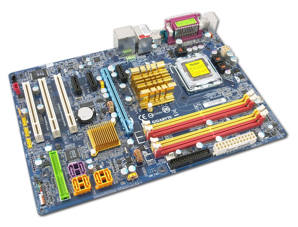

Pokušavam trenutno da ubacim Gainward 8800GT na Gigabyteovu ploču GA-M52S-S3P i ne ide mi.

I ovoj ploči:
http://pclab.pl/zdjecia/artykuly/khedron/27am2/gigabyte-ga-m52s-s3p_top_b.jpg
http://kasaneta.up.seesaa.net/image/DSCF0008.jpg
Situacija: Kada postavim karticu u PCI-E, desni kraj do osigurača, klikne, tj. uđe kompletno dok levi kraj, do zadnjeg dela kućišta neće da uđe - konektori do pola vire napolju. Probao sam dosta jako da je gurnem, probao sam i prvo levi kraj, prvo desni kraj i odjednom i nije išlo. Gledao sam da ne kače limovi ploču, to nije problem.
PCI-E slot je čist tj. bez problema je tu ušla neka druga kartica.

Pa me zanima da li je moguće da neki od kondenzatora ili nešto drugo na ploči pravi problem? Šta je ovde pogrešno?

Nista tu ne moze da bude problem a to bi zakljucio da si razmislio malo. Nijedan kond. ili bilo sta drugo na ploci ne prelazi visinu slota tako da nema sta da udari.
Jedino sto moze da zakaci je onaj metalni deo na grafickoj pozadi gde su konektori. Uostalom, ti imas sve tu na licu mesta, vidis sve. Nemoguce je da ne mozes da nadjes problem...

Pa dosta je otežana preglednost i nije mi baš lako da vidim situaciju, a ,,pravu stvar'' bih dobio tek vađenjem ploče, što mi se baš i ne radi(ili ne bih još da radim, cimanje je). Mislim, svakako mi je čudno da nešto na ploči pravi problem(pre svega što bih za tako nešto čudo do sad), ali nikako nisam mogao da shvatim alternativu.

Ako je kinesko kuciste, postoji verovatnoce da one rupe u kucistu na ivici ploce, gde treba da prodje zadnji deo karte i uleti u tu rupu, da su one pomerene koji milimetar i da zbog toga nece da udje.. Ne pada mi nista drugo na pamet zasto ne bi mogao da ubacis levi kraj karte..

PCIE je ok, ubačena je prethodna kartica i sve je u redu. :) Shodno tome, što se tiče tih rupa, problerm može nastati jedino na slotu ispod PCIE.

ovo sto ti je rekao covek dobro proveri .... znaci ... oni mali "jezicci" na limu od kartice ne mogu mozda da udu u rupe predvidjene za to na kucistu, iz par razloga ... nebitnih .... sad jedino sto mozes da probac je da savijes malo te "jezicke" tako da mogu normalno da upadnu.
Ovo mi se desilo par puta do sad.
@voodoons: 8800GT je došao već iz jedne mašine, tamo je sve bilo ok, sad kad zagledam vidim da taj lim nije totalno prav... Ne znam da li je to problem?
@smarac: Pogledaću baš to kad otvorim kućište.
Ok, uspeo sam sad, voodoons je bio u pravu, kućište je pravilo problem. Zahvaljujem svima na dobronamernim savetima. :)
