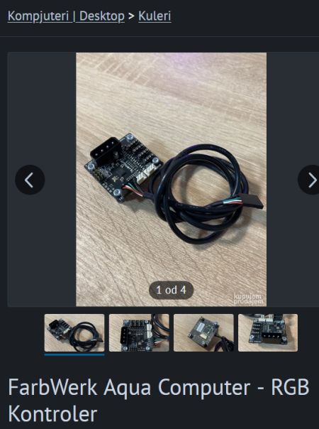

Nesmem ovde da postavim i prodavca ali evo ima ovako nešto na KP
ili
Ali titi opet ostaje problem nekompatibilnih vetilatora.
Možeš da postviš pitanje i u "Šta da kupim" rubrici, onda može i prodavac da se navede.
Trazi aerocool 6 pin kontroler. Kompatibilan je njihov 6 pin sa ms 6 pin. Recimo chieftec ima drugwciji.
Da, ali evo ni sad nigde ne mogu da nadjem samo kontroler, izlaze mi kompleti i sve ostalo od aerocool produkta, ali kontoler nigde
