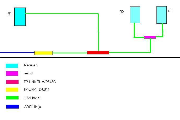

Imam TP-LINK TD-8811 adsl modem i TP-LINK TL-WR543G ruter. ADSL provajder je ptt 4Mb/512Kb. Na ruteru imam 4 LAN porta i jedan WAN. U kući imam 3 računara. Jedan se nalazi odmah pored modema, dok su druga dva na drugom delu kuće i oni su povezani preko switch-a. Switch ima 8 portova. Računari(R2 i R3) su povezani preko 2. i 3. porta. 1. port switch-a ide do rutera i povezan je preko 2. porta na ruteru. Računar koji je kod modema(R1) je povezan sa ruterom preko 4. porta. Evo i slike da malo pojasnim situaciju.
E, sada, kada povežem modem i ruter preko WAN-a, nemam izlaz na Internet. Pratio sam sva uputstva koja sam dobio uz ruter. A kada povežem modem i ruter preko 1. LAN porta na ruter onda neki put imam konekciju, neki put nemam (apsolutno nemam pojma od čega to zavisi). Kada imam koneciju i otkucam u address bar-u 192.168.1.1, daje mi podešavanja za modem, a kada nemam konekciju i to otkucam, onda mi daje podešavanja za ruter. Zna li neko kako da rešim ovaj problem? Verovatno treba da podesim neka podešavanja na ruteru, ali ne znam šta.

naravno na routeru si iskljuchio DHCP .. jel tako ?
DHCP ti je ukljuchen samo na ADSL modemu ...
naravno sve si povezao preko LAN ( zaboravi WAN ako ne znash kako se koristi )
znachi sve nabodesh na LAN onda se svi vide kao da ti ADSL modem ima vishe LAN prikljuchaka ..
ali morash na tom routeru ( ne na ADSL ) da ugasish DHCP ... jer DHCP dodeljuje IP adrese
a kod tebe se DVA uredjaja biju koji ce na broadcast zashtev odgovor da da ...
ADSL ( lan port ) ----- ROUTER ( lan port .. onda ti router radi ko switch ) -- klijenti ...
javi sta si uradio ... e da... procitaj josh jednom uputstva :)

Modem, fabrički, ima IP 192.168.1.1 a tu adresu ima i tvoj ruter. Ruter ne može da rutira saobraćaj u istu grupu adresa.
Uradi ovako:
- resetuj ruter na fabrička podešavanja (ako si nešto menjao)
- prikači samo ruter na PS (preko LAN porta).
- mrežnoj kartici na PS-u namesti da dobija adreu automatski
- u brovser upiši 192.168.1.1 - adresu rutera
- podrazumevana šifra je, valjda, (imaš u uputstvu) user: admin ; pass: admin
- promeni adresu za LAN (ruteru) na 192.168.0.1
- poveži kako si i povezao prvi put i sve će raditi.
