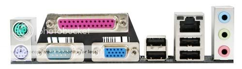

Pozdrav,
kupio sam juce plocu MB Gigabyte GA-G31M-ES2L i kod prodavca na sajtu, ali i kod proizvodjaca je pisalo 5.1 Ch. Sound Blaster OnBoard.
E sad, kad je doslo vreme da ukljucim svoje 5.1 zvucnike vidim samo tri ulaza.
E sad, da li postoji neka nova "caka" kako da svoja 3 prikljucka ukljucim na jedan ulaz ili sam po nasem starom dobrom nacinu izj...?
trenutno mogu da biram:
da mi rade 2 zvucnika ili 1 zvucnik i subwoofer
Unapred hvala
Ta tri prikljucka koja imas se koriste. Imas u uputstvu ploce detaljno kako to izvesti. Podesava se u drajverima zvucne cemu sluzi koji ulaz, a moguce i da ce kada spojis zvucnike ploca sama prepoznati.
Dovoljna su tri priključka zato što su dvokanalni. Jedan je par prednjih zvučnika, drugi su sentralni i sub woofer, a treći ti je zadnji par. Dakle ukupno 6 kanala. Samo na drajverima za zvučnu podesiš 5.1 zvuk i radiće. Trebaju ti tri kabla sa 3.5 mm bananicom sa jedne strane (ona ide u ploču) i dva činča sa druge, koje ubodeš na pojačalo (verovatno na wooferu).
Problem resen.
Ispalo je da kod ove ploce moze da se programira, tj, da ti ulaz za mikrofon ne bude ulaz za mikrofon, nego za par zvucnika po izboru.
Hvala svima
