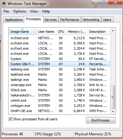

Pogledaj i procese u pozadini u task manageru...mozda i nije u idle.
U biosu nekih 43-45.... Ma probao sam i CoreTemp ista prica... Ne kontam na cega mislis kad kazes idle?
Jel na ovo mislis? ili ipak ne, posto zauzima 2 posto CPU-a Ali ipak je na 87 sto znaci da CPU ipak nesto radi tj. da je na 99 onda je procesor cist odnosno ne radi nista... SVCHOST.EXE mi krlja tih 13

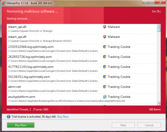

Malwarebytes Anti-Malware ili hitman, data ti je dijagnoza problema.
Skenira, skinuo sam Malwarebytes pa cemo videti...
Evo gotovo skeniranje kaze da nemam nista, tj. bilo mi samo onaj neki dodatak za google i to je to nigde Minera...
Aa onaj dosadni HRONICNI :D SweetPage... Otklonio sam ga.. Sad cu i hitmana da probam...
Eee sad jel to ili nije nzm... Sve u svemu izbrisao sam sve sad cu da ga restartujem i da vidimo...

Evo restarovao sam ga i odma sam upalio Hw monitor i task manager i cim mi se u pozadini upalio odma je temp porasla... sve dog ke System idle bio 99 temp je bila ispod 35 stepeni
NAPRAVIO SAM HVALA VAM LJUDI OD SRCA!! NASAO SAM NA NETU KAKO SE OTKLANJA SVCHOST.EXE PROBLEM HVALA VAM <33333333 TEMP MI JE SADA ISPOD 35!!
