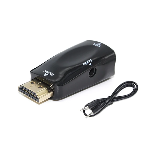

Trebaće ti konverteri, ako želiš baš dvi-d na vga, ali kao što rekoh, sad su popularniji hdmi na vga konverteri. Imaš toga po kp koliko hoćeš i izgledaju ovako kako vidiš sa fotografija ispod. Kucaj "dvi vga" ili "hdmi vga". Ima i po prodavnicama naravno, ali su neretko 50% skuplji, pa ti odredi kako ti je lakše.

EDIT: Aha. Nisam znao razliku izmedju adaptera i konvertera ocigledno. Ok, znaci treba mi jedno od ova dva gore. Stvar je sto gtx ima samo jedan HDMI ulaz ostalo su DP i DVI-D. Zato mi preostaje ili ovaj prvi sa slike ili DP na VGA.
Stvar je sto u opisu ovog prvog pise da podrzava do 60hz. Monitor ima 75, da li to znaci da nece moci da radi na 75 zbog ogranicenja na konverteru? Da li u tom slucaju uzeti DP na VGA?

Potreban je aktivan adapter, DP to VGA ili HDMI to VGA koji je moglo bi se reći češči. Ili zamena monitora što je takođe opcija.
Screen-Expansion-HDMI-to-VGA-Adapter-Digital-to-Analog-Video-Audio-Converter-Cable-HDMI-VGA-Connector.jpg_640x640.jpg

E sad, imam jos par pitanja. I drugar je danas nabacio novu grafu, ima isti problem ko ja. Ono sto sada mozemo da pazarimo, jeste ovo - http://prntscr.com/rscail - Da li ovo odgovara s obzirom da videh sliku gore ili je i ovo pasivni? Da li je potrebno koristiti i ovaj audio kablic ili ne? Da li je ovaj, u slucaju da odgovara, bolji od onog kao sa gornje slike (aktivni dvi-d na vga)
Drustvo, eto me posle par dana, bio sam u guzvi te se ne javih ranije. @zzzz Stari monitor je 1440x900 i na njega sam mislio da stavim 75hz posto on to podrzava.
To je po svoj prilici jeftini aktivni 165MHz TMDS adapter. Korišćenje kablića za audio nije neophodno, može se podešavati željeni playback device.
Sam 165Mhz TMDS ima potencijal i mogućnost da se preko njega prenese 1440x900 @ 75Hz. Hoće li imati profil, zavisi i od samog čipa unutra. Pola-pola da će raditi na 1440x900@75Hz.
Hvala na brzom odgovoru. Da li je onda bolji izbor onaj prvi predlog, sa kablicem?
